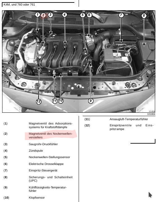

Ansauglufttemperatur wird grundsätzlich mit sommerlichen 37 Grad Celsius angezeigt… normal??
Hey ho, also die sommerlichen Temperaturen sind normal, daß der Wert gleichbleibend ist nich. Typischerweise fällt die Temp erstmal sobald mehr Luft durch die Drosselklappe pfeift und steigt an im Standgas. Die Luftmenge für die Verbrennung wird vom Motorsteuergerät über Saugrohrdruck + Drosselklappenstellung + Ansauglufttemperatur ermittelt. Wenn letzterer Wert festhängt kommt dann halt manchmal Käse raus: die berechnete Luftmenge passt dann nicht zur bereitgestellten Kraftstoffmenge und das immer wieder aufs neue =Fehler Benzintrimmung.
Bitte den Sensor pos. 11 (Markierung auf dem Bild ignorieren) erstmal prüfen und nicht nur neu machen.
Am Ende hängt's am Kabel/Stecker.
