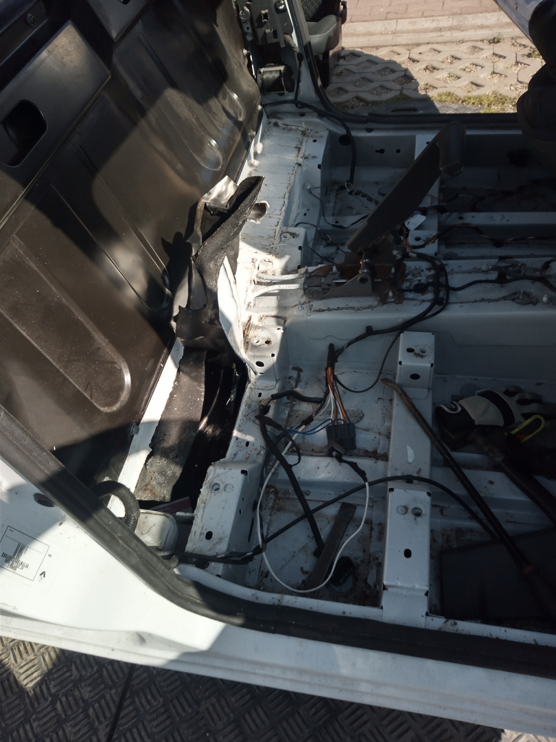

Wenn du aus dem Zwischenboden schon arg viel Wasser rauschen hörst , dann sofort handeln ! Da sind Kabel und Stecker tief unten im Zwischenboden die ganz sicher kein Wasser mögen und gammeln werden ! Sitze raus , Matte raus , untere Glasfasermatte raus , Filzmatten raus und trocken legen .
Vor dem zusammenbauen das Auto nochmal kräftig duschen um zu sehen ob noch irgendwo was rein kommt !

Kangoo-Center -TML, 06618 Leislau, (vor 660 Tagen) @ Kangoo-Center -TML
Hier mal ein Bild vom Zwischenboden ohne Matten .
Was die Holländer daraus machen .... siehe das Video ! Da kann der Handwerker sicher sein teures Werkzeug verstauen . ;-) ;-) ;-)

hlaloisius @, (vor 660 Tagen) @ Kangoo-Center -TML
Vielen Dank für die Informationen bis hierher und für das Bild. Das sieht ja übel aus da unten, ne Menge Kabel. Ich sollte das Wasser wirklich schnell loswerden. Beim Ausbau werd ich auch sehen, ob das Wasser tatsächlich über den Fahrerfußraum oder von sonstwo da reinkommt.
Die Infos haben echt geholfen.
