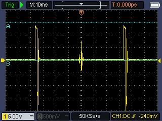

Dann habe ich rein aus Interesse nochmal am Dreifachstecker an der Zündspule ggü. DC+ und DC- gemessen und zwei Screenshots angehängt. Der erste dürfte quasi Dauerplus nach DC+ sein. Kann man mit diesem Signal irgendwas interpretieren. Als Laie finde ich den Wechsel von positivem zu negativem Potential sonderbar.

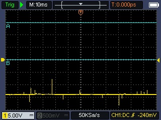

Bei dem zweiten Screenshot hatte ich eigentlich gedacht, dass das Masse nach DC- sei. Das ergibt allerdings keinen rechten Sinn, da ich ja konstant -13,8 V messe. Wahrscheinlich war das dann doch Masse gegen DC+??
Ich würde nun zunächst strukturiert, wie du gesagt hast Horst, nochmal alle Dauerplus und Minus vom MSG gegen DC+ und DC- messen?
