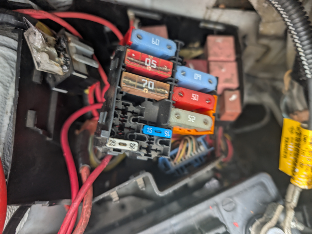

immer wenn es kalt wird die letzen Tag startet 1.5dci Kangoo nicht oder nur ganz ganz schlecht.
heute -2 nach dem Start laufen lassen qualmte es aus der Sicherungsbox neben der Batterie.
Davor habe ich immer bei start versuchen verbrannten Elektronik Geruch wahrgenommen.
Wenn er läuft ist alles ganz normal!
Weiss jemand für was diese Sicherung ist?
Ich werde noch andere Fotos machen
Massekabel wurde getauscht. Habe auch schon mehrere Themen gelesen.
Lg

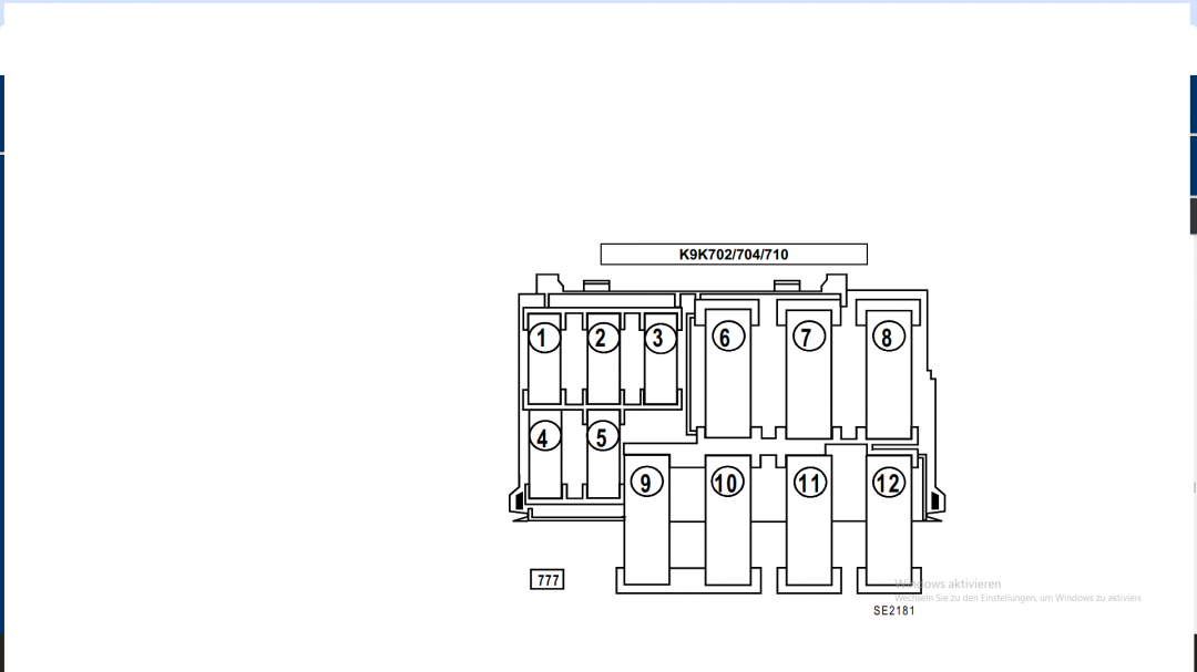

Sicherung: siehe F1 mit 25A
PKGeorge, (vor 512 Tagen) @ Bronson
Siehe auf den Plan vom Michael, F1 ist die gesuchte Sicherung von dir im Motorraum!
Kangoo-Center -TML, 06618 Leislau, (vor 512 Tagen) @ PKGeorge
bearbeitet von Kangoo-Center -TML,

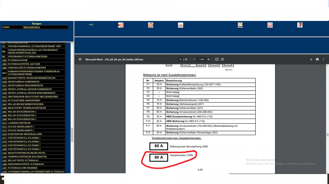

Nö .... die F1 = Blau , seine Sicherung = rot .
Sicherung: Zusatzglühkerzen
PKGeorge, (vor 511 Tagen) @ Kangoo-Center -TML
OK, hast recht/stimmt!
Das Foto vom TE zeigt ja den Zusatzsicherungsträger/Halter mit der 80A Sicherung.
Kangoo-Center -TML, 06618 Leislau, (vor 511 Tagen) @ PKGeorge
Mensch Georg das du als " Langzeitgeschädigter " Kangoo 1 Fahrer das nicht gleich gesehen hast . ;-) ;-) ;-)

Kangoo-Center -TML, 06618 Leislau, (vor 510 Tagen) @ Bronson
Auf den Schrottplatz fahren und solch einen Sicherungsträger vom Spender ausbauen und den bei dir wieder einsetzen . Wenn die Flachstecker für die Sicherung auch Fratze sind , dann mit einem Stück Kabel dran " ausbauen " .
Ich würde dann auch mal die Glühkerzen überprüfen , nicht das eine einen Kurzschluß hat . Meist sind die aber eh defekt nach den Jahren .

Ok, ist die Sicherung von den Glühkerzen oder von den Glühkerzen von dem vorheizen?
Und das war 80a oder?
Ist die für die Vorheizung und ja 80 A .
