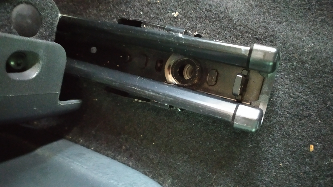

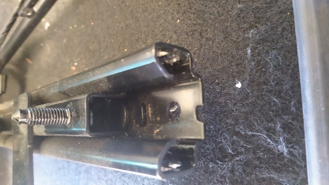

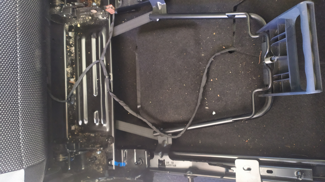

Beim Fahrersitz war es einfach, aber beim Beifahrersitz sind die beiden vorderen Torx der Schienen nicht zugänglich. Da ist irgendwie der Klappmechanismus der Sitzfläche davor. Jetzt hab ich die Sitzfläche samt Klappmechanismus weggebaut, komme aber immer noch nicht weiter. [image] [image]
Die Laufschiene läßt sich nicht so weit zurückschieben, daß die beiden Torx vorne frei liegen.
Kann man irgendwie die Sperre in der Schiene entfernen? Ich sehe nicht wie!
Wie komme ich da weiter?

Du must das Pferd von hinten aufzäumen ... ;-)
Sitz ganz vor machen , hinten die Schrauben raus und dann ganz genau die Scheinen hinten ansehen ! Da sind 2 Blechspangen , Bügel oder wie auch immer . Die mußt du nach außen und dann hoch auf die Schiene " klappen " und schon geht der Sitz weit genug nach hinten das du vorn an die Schrauben kommst .

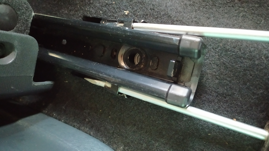

hlaloisius @, (vor 587 Tagen) @ hlaloisius
Das war der richtige Tip. Am hinteren Ende der beiden Schienen ist so ein Bügel, der das Zurückfahren des Beifahrersitzes begrenzt. Man kann den Bügel mit zwei Schraubenziehern auseinanderspreizen, dann geht der Sitz weit genug zurück, um an die vorderen Schrauben zu kommen.
Falls es jemanden interessiert, hier noch zwei Bilder dazu. [image][image]
Vielen Dank nochmal für den Hinweis.

Kangoo-Center -TML, 06618 Leislau, (vor 586 Tagen) @ hlaloisius
Ich habe diese Bügel immer hoch auf die Schiene geklappt .
