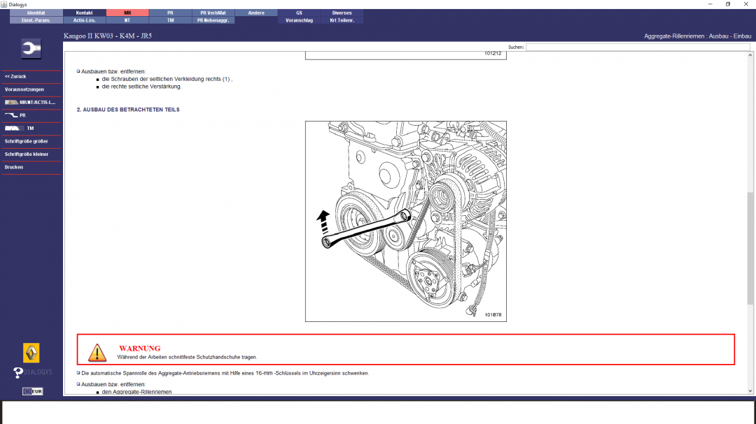

Und ja ich kenne das Loch am K4M Motor vom Kangoo 1 und hab garantiert schon mehr Motorschäden durch defekte Riemen repariert als du .
Und um noch eins drauf zu setzen Herr Oberlehrer dreht es sich hier um einen K4M aus 2013 der eine andere geschlossenere Zahnriemenabdeckung ( 135000849R ) , hab ich extra für dich Klugscheißer raus gesucht , als der alte Kangoo 1 hat und auch der Riemen nix mit dem alten K4M zu tun . Hier Baugleich zum K9K Motor !
Der bessere Deckel ist aber auch keine Garantie dafür das sich ein aufgezottelter Riemen nicht rein zieht .
