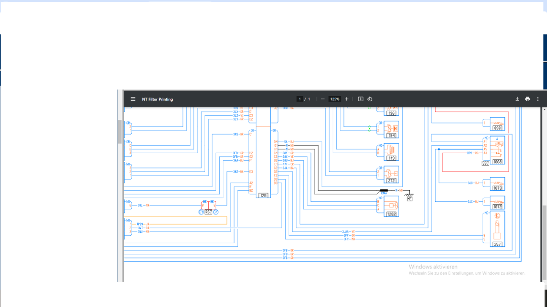

Das Glühsteuergerät ist auf dem Schaltplan ganz unten rechts in der Ecke .
1 2.5 37AB STEUERUNG GLÜHKERZE 3
2 2.5 37AC STEUERUNG GLÜHKERZE 4
3 7.0 BP35 DAUERSTROM ABGESICHERT MIT SICHERUNG GLÜHSTEUERGERÄT
6 2.5 37Z STEUERUNG GLÜHKERZE 1
7 2.5 37AA STEUERUNG GLÜHKERZE 2
8 0.5 3FF STEUERUNG (-) GLÜHSTEUERGERÄT
9 0.5 3FY DIAGNOSESIGNAL GLÜHSTEUERGERÄT
