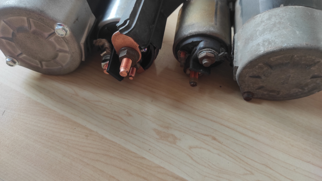

länger sind die Beiden Gewindestangen am Magnetschalter.
Demontiert wurde: der Lufi komplett, ein Schlauchhalter (Wärmetauscher Leitungen), Kühlwasserbehälter wurde nach vorne gelegt. Sonst bisher nichts. Wärmeleitbleche wurden belassen, weil die Schrauben hinüber sind (verrostete Köpfe) und weil der alte Anlasser "Problemlos" (ein bischen wackeln und ziehen mußte sein, aber keine Verrenckungen, kein gewaltsames ziehen, klopfen etc.) herausgezogen werden konnte. Muß das untere Blech besser weg? Den Krümmer lösen sehe ich nicht, wobei der echt bescheiden geformt ist.....
