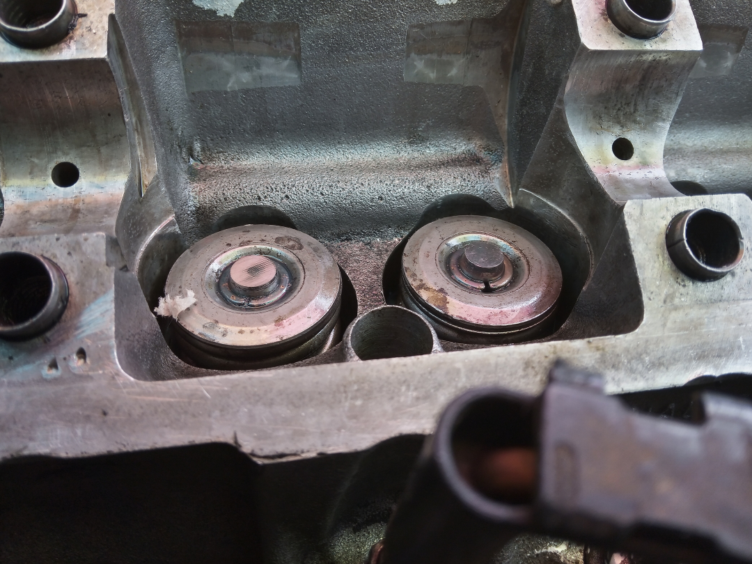

Dieses Auslassventil habe ich eingebaut: Freccia R4942/BM
einlassventil:
AE AUTOPARTS V94338
Ich hatte die bei autodoc bestellt und einfach so eingebaut wie sie angekommen sind.
Unter keine nocke kann ich eine fühlerlehre führen. Eingebaut habe ich febi bilstein sog. hydrostößel.
Wenn ich die Nockenwelle herausnehme dann hat der Wagen Kompression.
