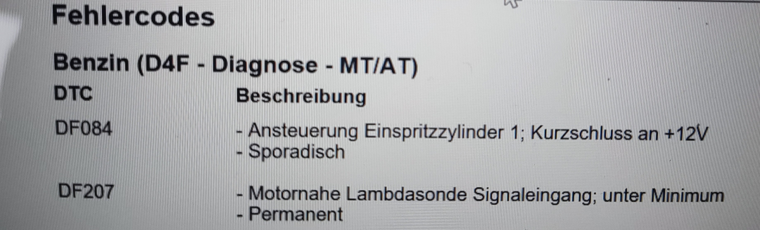

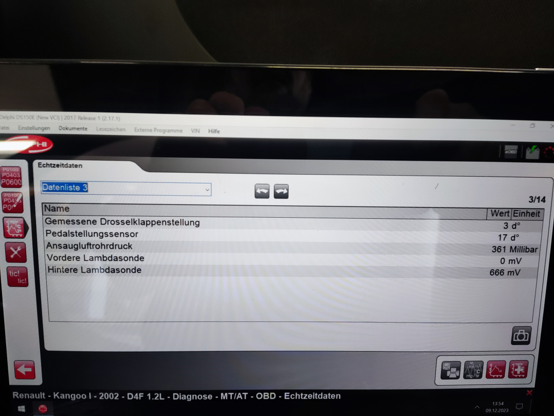

Hi, habe jetzt mal gemessen.
14,45 V im Leerlauf ohne Verbraucher an.
12,9 V im Leerlauf mit Verbrauchern an.
Gemessen zwischen Minuspool Batterie gegen Motor(Metall nähe Anlasser)
53,3 mV
Denke das passt also.
OBD Leser angeschlossen und mal die Werte für die Lambdasonden ausgelesen.
Sieht doch nach der Lambdasonde aus, werde die jetzt mal bestellen.

Neue Lambda-Sonde.
