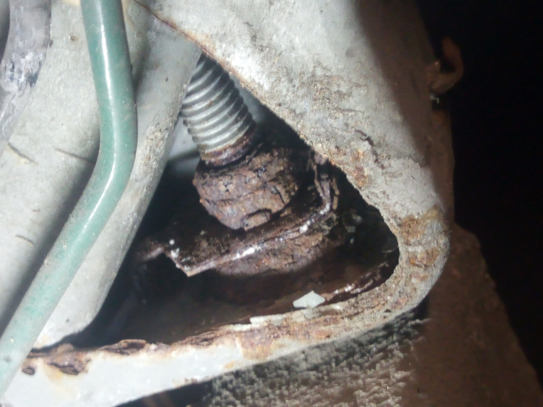

Leider meint der TÜV, der Vorderachsträger sei angerostet, was stimmt...

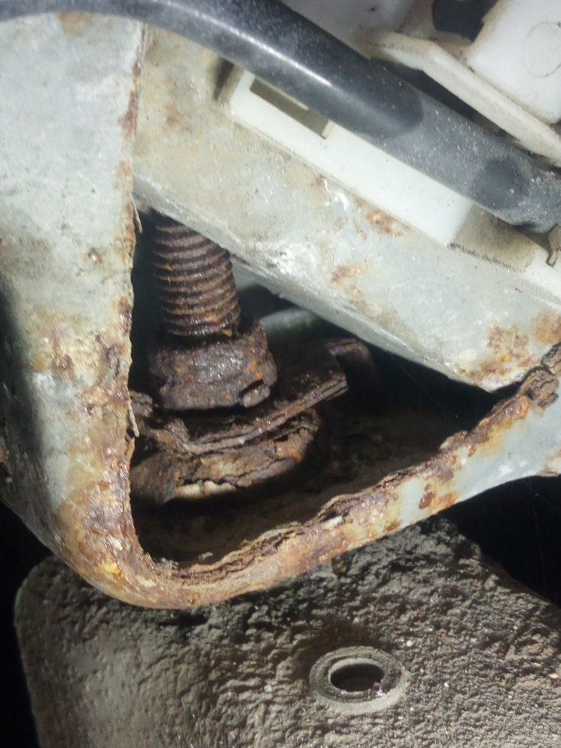

Reden wir hier von Oberflächenrost oder von durch gerostet ? Die Dinger waren ansich mal verzinkt , was natürlich nicht heist das alle es überleben .
Wenn der wirklich neu muß , dann wirst du deinen Spaß mit den 4 Schrauben haben wo er befestigt ist .
Die 2 vorderen gehen ja noch halbwegs , aber die 2 hinteren werden dir viel Geduld und Schweiß abverlangen weil du da nur mit einem 18er Maulschlüssel ran kommst nachdem du die Blechklammer drüber entfernt hast . Diese soll eigentlich die Mutter fest halten , was neu auch funktioniert hat . Nun ganz sicher nicht mehr ! Wenn es ganz böse ist , dann ist die 18er Mutter bereits auf Schlüsselweite " Rund " weg gefault . Dann hilft nur noch die Flex und den Schraubenkopf entfernen .
Dann brauchts natürlich auch neue Schrauben .

Also, der Prüfer hat an den von unten heil aussehenden Nähten direkt den Schraubenzieher angesetzt und bewiesen, daß alles dahinter verrostet ist.

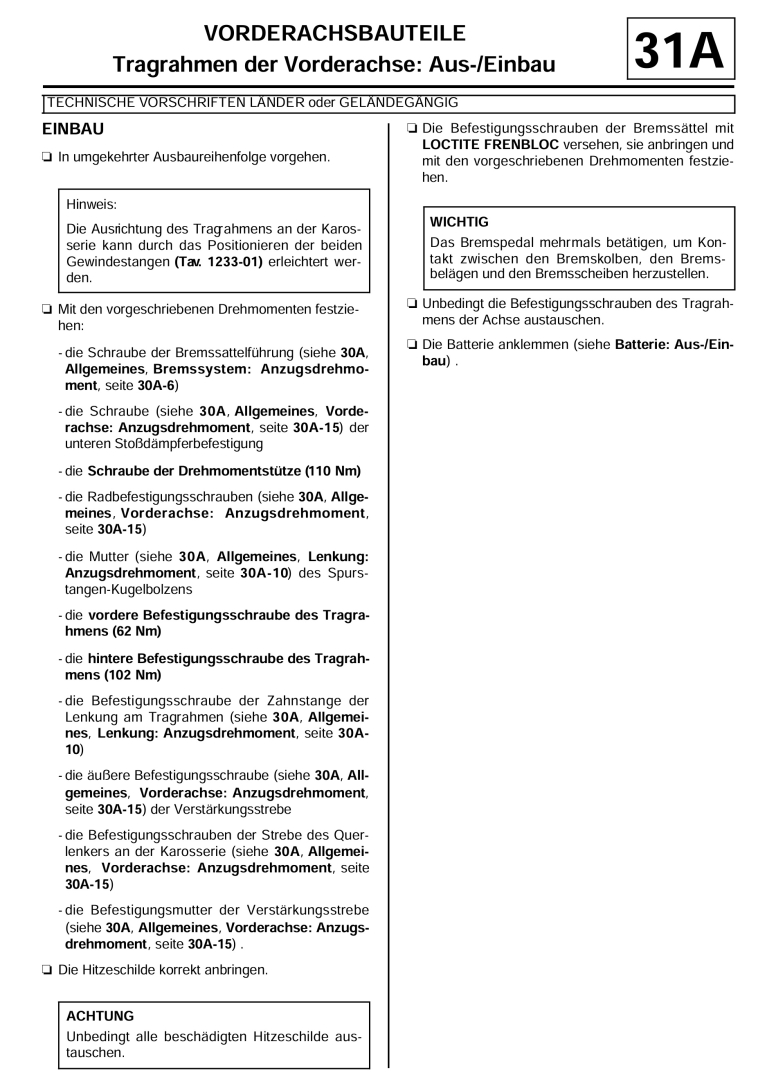

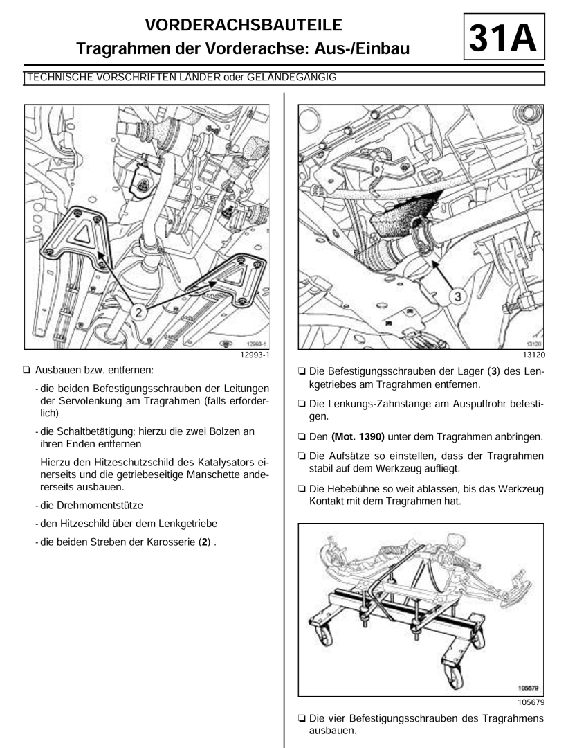

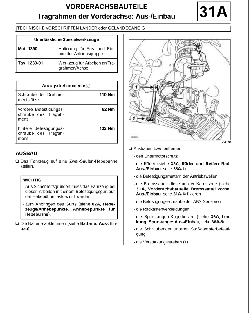

kopski, (vor 396 Tagen) @ Kangoo-Center -TML
[image][image][image]
..die Werkstatthandbuch unterscheidet auch nur zwischen normaler Ausführung/ geländegängig und 4x4 Race. Einzelne Motorisierungen werden nicht aufgeführt.

OsunSeyi @, Diepholz, (vor 396 Tagen) @ kopski
Oki, vielen Dank
Das werde ich ertmal durchackern!

Im Manual ist davon die Rede zB die Bremssättel zu fixieren, muss das sein?
..die Befestigungsschrauben der ABS-Sensoren..
Warum ist das nötig?
Vorderachsträger Kangoo KC wechseln
kopski, (vor 396 Tagen) @ OsunSeyi
Weil die sonst an ihren Bremsschläuchen baumeln würden - nicht so toll. Solche Anleitungen sind nicht in Stein gemeißelt -wie TML schreibt kann der Achsschenkel ooch dranbleiben.

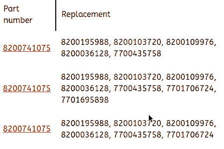

OsunSeyi @, Diepholz, (vor 395 Tagen) @ Tufkadd1000
Das habe ich bei catcar für den Hilfsrahmen beim Kangoo KC0C gefunden.
Also hier aufgeführt drei verschiedene Versionen (Partnumber), aber wie sind die zugeordneten Nummern unter "Replacement" zu werten - sind das die OEM-Nummern?
Die drei Partnummern sind dieselben, fällt mir gerade auf.
Ich werde da nicht wirklich schlau..
siehe: CatCar KC0C Vorderachse

Kangoo-Center -TML, 06618 Leislau, (vor 395 Tagen) @ OsunSeyi
Es wird original nur noch einen geben . Deshalb die gleichen Nummern welche die Nummern dahinter ersetzt haben . Du machst das eh viel zu kompliziert , Das wesentliche war eh bei allen gleich .
Du kannst mir auch deine FIN geben und ich suche dir die aktuelle Teilenummer raus .

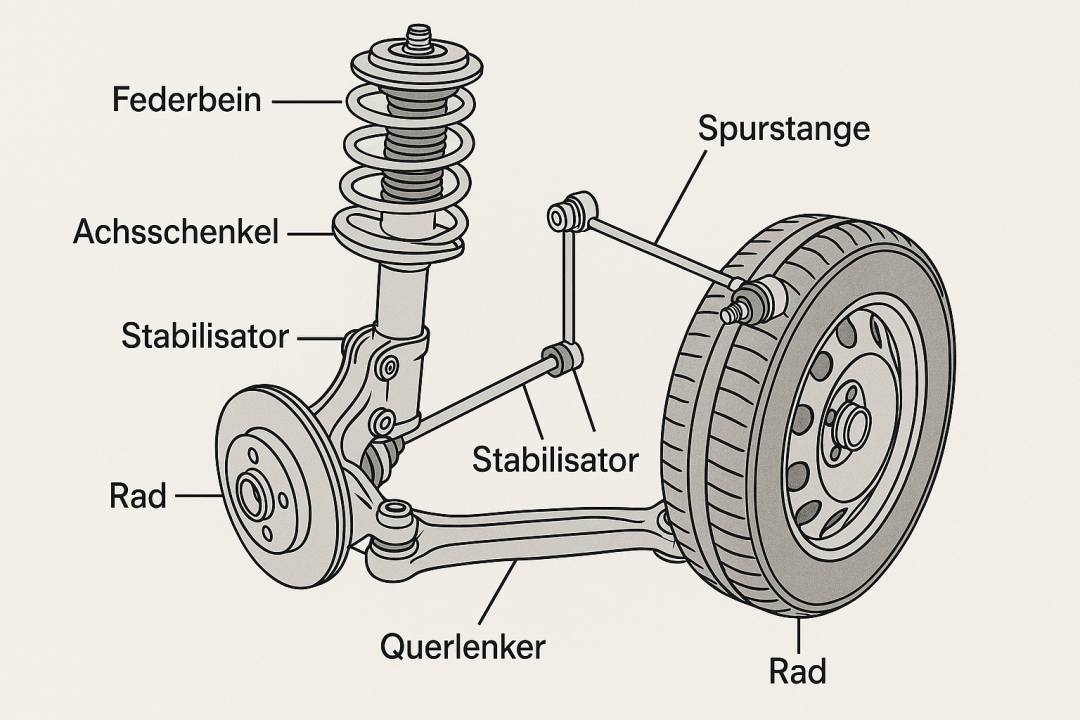

ChatGPT wollte mir auch gerne helfen und hat dazu folgende Skizze angefertigt:
...soviel zum Thema "Grundverständnis" und "alle Klarheiten im Vorfeld beseitigen" :-D
Oha , dein ChatGPT sollte aber nochmal schleunigst die Schulbank drücken . Mit der Konstruktion wirste nicht mal der Hebebühne kommen ! ;-)

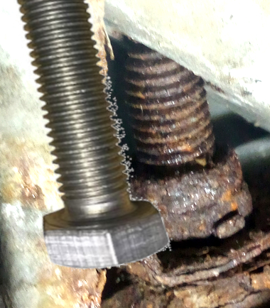

Extra für dich weil ich gerade einen 23 Jährigen auf der Bühne ohne Motor stehen habe und sehr gut Fotos von den hinteren Schrauben des Fahrschemels machen konnte .

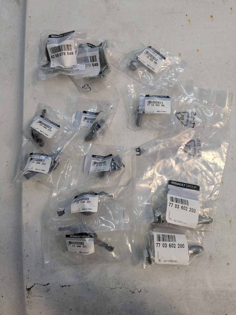

OsunSeyi @, Diepholz, (vor 392 Tagen) @ Kangoo-Center -TML
bearbeitet von OsunSeyi,
Oha das sieht ja hübsch aus.
Ich habe versucht, die Schrauben nach OE-Nummer beim Teilehändler zu kaufen aber vermute mal, es nichts spezielles sondern halt rostfreie Schrauben ?

biggi, (vor 392 Tagen) @ OsunSeyi
Du solltest schon beachten, daß das hochfeste Schrauben und Muttern mit Feingewinde sind (Festigkeitsklasse 10.9 oder 12.9 ) , also nicht 0815 Standartware aus dem Baumarkt mit unbekannter Festigkeitsklasse ab 4.6.. und Regelgewinde.
Aber das merkst Du dann spätestens beim Anziehen mit dem Solldrehmomenten, wenn es Endlosdrehschrauben werden.
Kangoo-Center -TML, 06618 Leislau, (vor 391 Tagen) @ biggi
Das sollte normales M 12 sein wenn ich nicht irre .

Habe heute beim Autoteilehändler gefragt, der hatte dergleichen nicht und meinte, ich müsste zu Renault. Die wiederum sagten, sie wären verpflichtet, immer alle Schrauben zu erneuern, würden mir das aber nicht empfehlen. Die würden schließlich was aushalten.
Tatsächlich ist es kein Feingewinde wohl aber Härte 10.9.
Da sie aber die Querlenker von den Achsschenkeln abnehmen und das Schaltgestänge (?) auch erstmal dran lassen, dann den Rahmen abnehmen und danach erst die Querlenker und Schaltgestänge (oder Lenkung?) abschrauben, müssen alle diese Schrauben bei Renault erneuert werden. Zb die an den Traggelenken.
Das ergibt etwa 290 € (ich habe einen Kostenvoranschlag darüber)!
Jetzt nur die für den Rahmen alleine:
Wenn ich das richtig verstanden habe, sind es hinten 8 Stk M10 und vorne 2 Stk M12.
Schraube für Vorne 2x 7703602200 (Ebay: 7,90 €) bei Renault 11,21 € pro Stk
Schraube für Hinten 8x 7703602230 (Ebay: 20,41 € !!) bei Renault 7,20 € pro Stk
Baumarkt-artig: Tabelle
Das sind nur die Schrauben. Die Muttern für vorne (mit den Blechen) 19,27 das Stk.
Im Netz kann man Schrauben der Härte 10.9 für 2-3 € das Stück bekommen.
Ich weiß noch nicht, wie ich damit umgehen soll, morgen früh geht's jedenfalls los.
Ich denke, so wenig wie möglich kaufen und wenn dann frei im Netz.
Auf die Muttern mit den Befestigungs-Blechen wird man doch wohl verzichten können.
Warum nicht einfache Stopmuttern (natürlich 10.9)?

kopski, (vor 389 Tagen) @ OsunSeyi
Lässt du das nun bei Renault machen oder wie oder was? Jedenfalls Schrauben tauschst du nur aus wenn sie gammlig/ rundgelutscht oder eh beides sind. Bei ner Verbindung mit Sicherungsmutter ein paar Tropfen Loctite für's gute Gefühl aufs Gewinde und gut ist.
Schrauben und Muttern mit höheren Festigkeiten kann man auch mal beim Schlosser etc. um die Ecke fragen wenn's schnell gehen muss....Gutes Gelingen!

Kangoo-Center -TML, 06618 Leislau, (vor 389 Tagen) @ OsunSeyi
Du bringst hier wieder vieles durch einander !
Schrauben vorn 2x M10 , hinten 2 x M12 , die 8x sind stino M8 Schrauben und da braucht es nix neu !!
Wenn die 2 vorn und hinten noch gut aussehen ( so fern du die heile abbekommst ), weiter verwenden und gut . Neue hinteren Muttern wirste brauchen weil die rund sind .
Das Schaltgestänge muß natürlich ab bevor du den Fahrschemel runter nimmst .
Lenkung wie gesagt am Auto hängen lassen , nur die 4 Schrauben vom Fahrschemel lösen . Achtung Feingewinde , nicht mit anderen Schrauben verwechseln .
Das bitte direkt am Getriebe unter der Gummimanschette ab machen , nicht an der Schelle weiter hinten !! Es sei denn du willst dann eine Einstellorgie haben .
Wenn du dann ans Gewinde der Schrauben was dran machen willst .... nimm einfaches Fett und keinerlei Schraubensicherung . Damit tust dir selber nen Gefallen , auch wenn hier gleich wieder welche aufschreien werden .... du verlierst da genau garnix deswegen . Original ist auch nix dran .

Tufkadd1000, (vor 388 Tagen) @ Kangoo-Center -TML
Die Schrauben von Schemel vorne und hinten sind 10.9.
Bis auf die dicken U-Scheiben gibt es das alles noch neu.

Der Meister hat alle Schrauben ausnamslos wiederverwendet und das war nachvollziehbar ok zumal der Schemel mit Sicherheit nicht nochmal gewechselt wird.

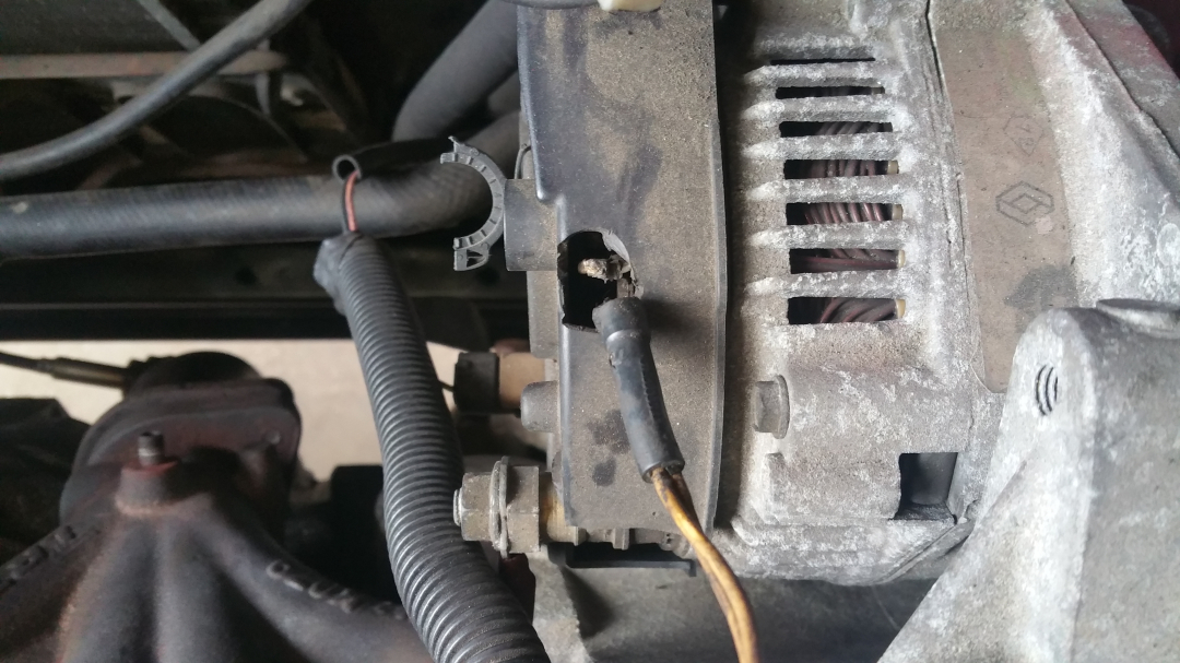

So gesehen hat alles sehr gut geklappt, wenn nicht eine Schraube am Krümmerstutzen abgerissen wäre und wir sie auch mit erhitzen, Mutter anschweißen usw nicht herausbekommen hätten.
Wir haben sie dann herausgebohrt, was aber auch eine Quälerei war, weil es praktisch nicht möglich ist eine Schraube mit (ich glaube 10.9) aus dem weichen Guß zu bohren ohne schief zu kommen. Von oben nicht dranzukommen, aber von unten.
Aber es hat zuletzt mit Ach und Krach geklappt... ein Glück!
Bei der Aktion sind zwei dünne gelbe Kabel von der Lichtmaschine abgebrochen, die oben am Gehäuse ankommen. Wir sind uns nicht einmal sicher ob sie nicht evtl vorher schon ab waren.
Wisst Ihr worum es sich dabei handelt und ob die lebenswichtig sind?

Kangoo-Center -TML, 06618 Leislau, (vor 388 Tagen) @ OsunSeyi
Bilder sagen mehr als Worte !
Aber an der Lima sind ansich keine 2 gelben Kabel dran . Ansich nur ein Kabel zum Regler und das Dicke + zur Batterie .

OsunSeyi @, Diepholz, (vor 387 Tagen) @ Kangoo-Center -TML
Oben die beiden kleinen, kommen vom Motorblock

Kangoo-Center -TML, 06618 Leislau, (vor 387 Tagen) @ OsunSeyi
Das sieht eigentlich aus wie der Stecker zum Klimakompressor , zumindest die Gummitülle vorn dran bzw am Bremsverschleißkabel waren die auch . Da geht aber ansich auch nur ein Kabel hin . Wer weis was hier " gebastelt " wurde . Kann natürlich auch sein das das damals so war , von den ganz alten Kangooletten habe ich nicht mehr so viel auf dem Schirm . ;-) ;-) ;-)
Hauptsache nicht lebenswichtig wenn er fährt und lädt.

Horst, (vor 387 Tagen) @ OsunSeyi
Ich schätze das Loch hat nix mit dem Kabel zu tun.
Ich dachte auch als erstes an Klima, hat er denn ein Klimakompressor? Geht dort ein Kabel hin? Wenn nein dann wird das Gelbe das Kabel sein was zum Klimakompressor gehört.

OsunSeyi @, Diepholz, (vor 387 Tagen) @ Horst
Also er läuft ganz normal und wir glauben das war schon abgebrochen.
Klima hat er nicht, und es gibt noch mehr rätselhafte Kabelenden und Stecker.
An das Loch gehört er auf jeden Fall, denn da ist das abgebrochene andere Ende.
Die Kabel führen zu dem silbernen Teil der Motorabdeckung wo die vier Zündkabel herauskommen, darunter sind einige Stecker mit noch mehr der gelben Kabel.
Und diese zwei führten zur Lima...

Horst, (vor 381 Tagen) @ OsunSeyi
Das was Du am Loch siehst ist einfach das normale Innenleben der Lima.
Keine Ahnung an was genau Du festmachen willst, dass es mal zum gelben Kabel gehört hat.
