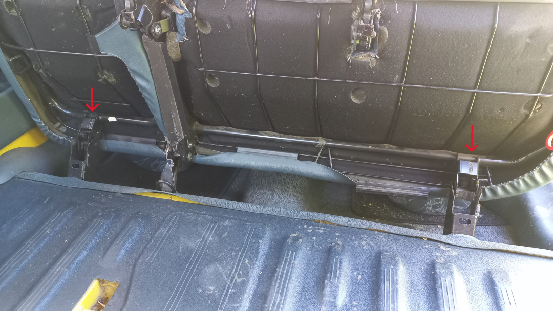

Die Bank lässt sich auch ohne Schrauberei rausnehmen: An den äußeren Befestigungen die Haken mit einem Hammer nach unten klopfen, dann lässt sich die Bank rausheben. Die verbleibenden Halterungen kann man dann leichter ab- und anschrauben als mit Bank. Oder drin lassen, wenn sie nicht stören.

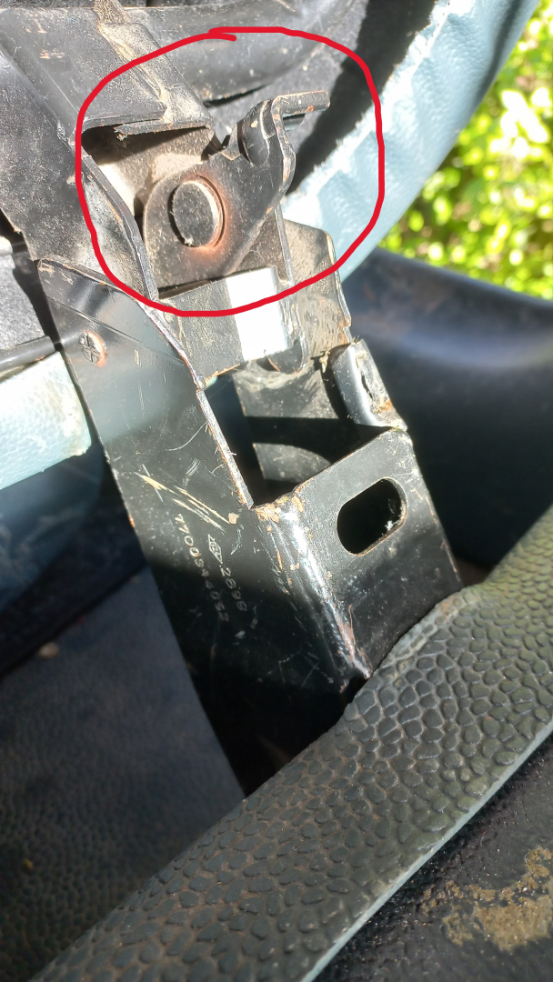

Ich selber habe die Bank immer mitsamt Halterungen rausgeschraubt, weil ich die Halterungen mit raus haben wollte. Und die längste Zeit hatte ich die Bank sowieso auf zwei Drittel reduziert. Auf dem Foto sehe ich gerade, dass an der "mittleren" Halterung auch noch ein Haken ist:
