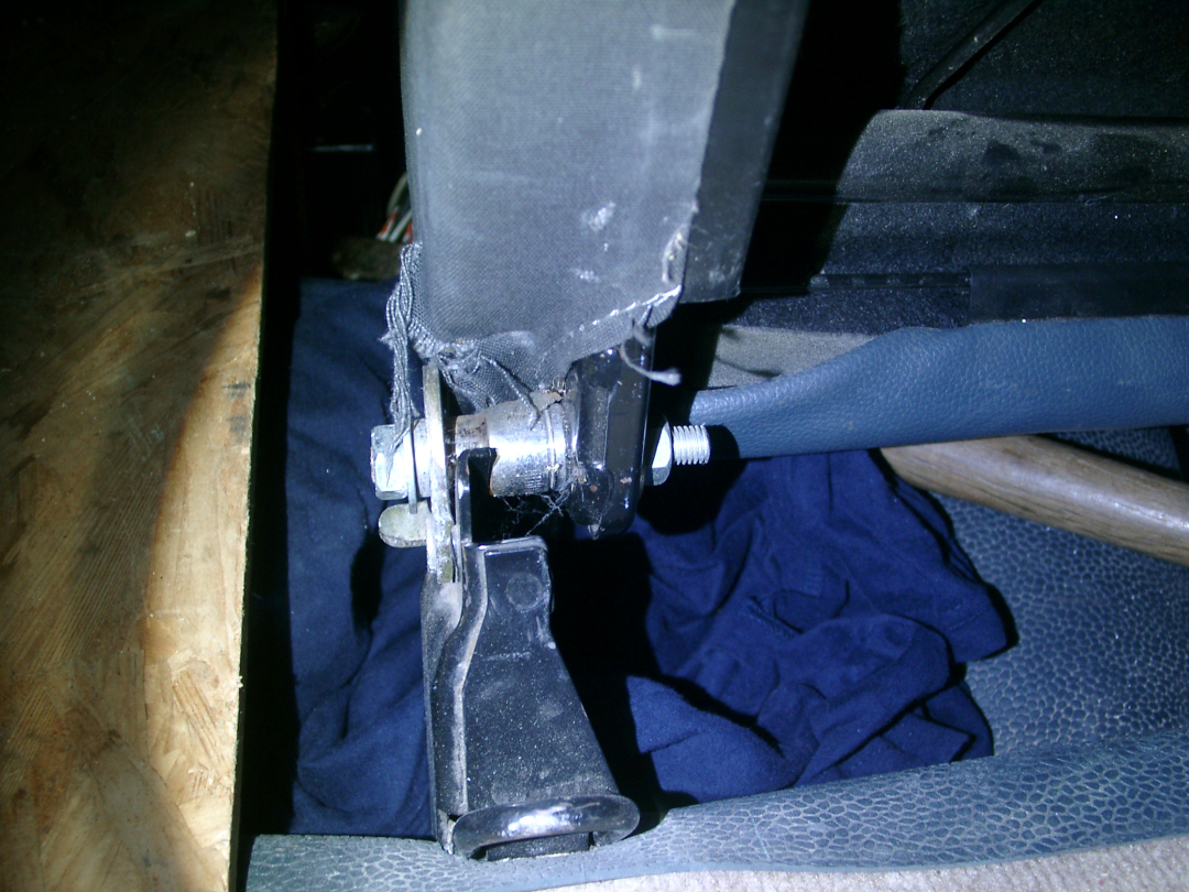

Ich selber habe die Bank immer mitsamt Halterungen rausgeschraubt, weil ich die Halterungen mit raus haben wollte. Und die längste Zeit hatte ich die Bank sowieso auf zwei Drittel reduziert. Auf dem Foto sehe ich gerade, dass an der "mittleren" Halterung auch noch ein Haken ist:
