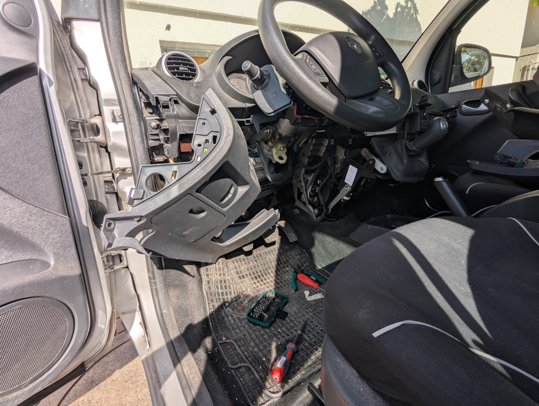

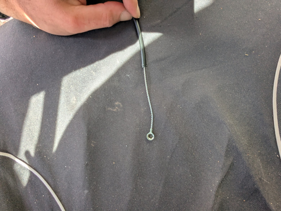

Bild 1: Ausgeleihertes Zugende – im bereich der Beule hat sich der Zug verbogen, statt sich in den Mantel zu schieben:
Bild 2: Demontierte Innenraumverkleidung. Der Zug sitzt hinter dem Metallteil links oberhalb des weißen Aufklebers unterm Schaltknauf. Schlecht zu erreichen, aber erreichbar:[image]
