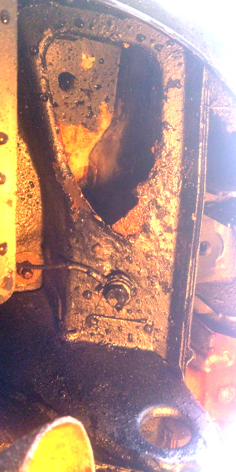

Ja, so siehts aus.
Daneben ist die Öse zum Abschleppen und in einer Woche ist TÜV.
Der ganze Hohlraum war mit Erde vollgestopft und ich habe auf beiden Seiten mit einem Hochdruckreiniger alles saubergemacht und will es mit Hohlraumöl zujauchen.
Aber erstmal kommt der TÜV, die hatten beim ersten Durchgang die Stelle nicht einmal bemerkt, aber jetzt sieht man sie ja.
Wie würdet Ihr damit umgehen, einfach was drüberbraten?
Darf da geschweißt werden?
Evtl provisorisch erstmal zumachen, einwitschern und später in Ruhe reparieren?

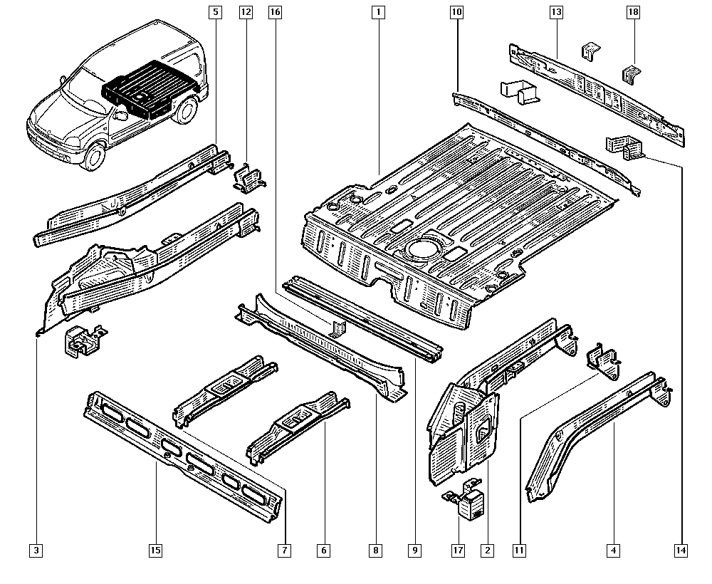

Ich frage mich, welchse Teil ist das: 2+3 oder 4+5 ? 14 ?
Rostloch am Ramen
C.Icks @, (vor 568 Tagen) @ OsunSeyi
Hi, 13 ist das Heckabschlussblech, 11 die Abschleppöse mit Übergang Längsholm-Querholm, 12 das Pendant auf der anderen Seite, 10 das Querholmblech mit den Dreckfangöffnungen, wo bei deinem der Rost nagt. Kontrolliere die untere Naht von 10 und 13, da dürfte auch reichlich Rost drin sein. Wenn du gerne schweißt, ist das alles machbar.

OsunSeyi @, Diepholz, (vor 568 Tagen) @ C.Icks
Danke für das Bild.
Bei meinem ist das nicht so schön zugänglich, weil es ein Rollstuhlauto ist und hinten eine Art Wanne verbaut ist (der Fahrzeugboden geht dort schräg nach unten).
Wenn das soweit easy ist, schweiße ich da erstmal von unten was passendes drüber und muss nur schauen, wie ich da später Rostschutz hereinbekomme.
Ich frage mich, warum das so gebaut ist. Das muss doch rosten!

Kangoo-Center -TML, 06618 Leislau, (vor 568 Tagen) @ OsunSeyi
Dein Rostloch ist nur zum Teil aufgerostet . Original ist das eine große Öffnung welche aber eigentlich bei manchen Modellen mit einem Plastikdeckel verschlossen war .
Mach die Ränder sauber und bruzzel da ein Blech drüber , Rostschutz , Unterbodenschutz , fertig .
Rostloch am Ramen
OsunSeyi @, Diepholz, (vor 567 Tagen) @ Kangoo-Center -TML
jupp schon geschehen und verschmiert...
