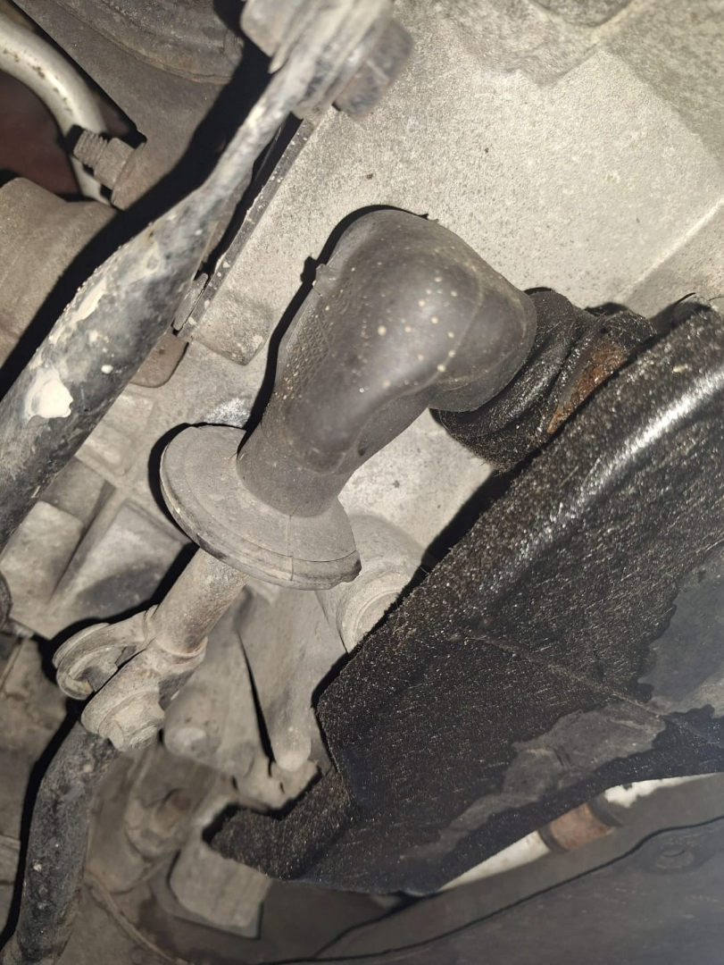

Hallo zusammen,
Mein Getriebe ist leider undicht. Ich kann aber nicht ganz erkennen welches Teil das ist. Ich denke es ist eine Muffe an der Gangschaltung, aber weiß leider nicht wonach ich suchen soll.
Hier ist ein Bild des Teils. Leider hab ich kein Foto mehr von unter der Abdeckung. An dem Teil ist ein Schlauch dran mit einem Gummiteil, das scheinbar undicht ist. Ich weiß aber nicht wie es heißt.
Weiß jemand was das ist? Und wenn ja, wie ich das auswechseln kann? Ich werde am Samstag sowieso Antriebswelle und Stoßdämpfer tauschen und überlege ob man das einfach mitmachen kann, oder ob ich wirklich das ganze Getriebe rausholen muss (wobei Kupplung eigentlich bald auch ansteht).

Tufkadd1000, (vor 447 Tagen) @ blacky
Der Klassiker: https://wiki.mykangoo.de/index.php?title=Getriebe_Leckage
Die Reparatursätze zum Drüberkneten taugen nix.
Abhilfe schafft nur die Zerlegung, bis es wieder undicht wird.
Die Wanne ist einfach zu entfernen. Tipp von mir, alles reinigen und beobachten.
Vielleicht auch einmal den Füllstand kontrollieren..

Mc Stender, Hamburg, (vor 447 Tagen) @ Tufkadd1000
bedenke, die Füllmenge sind fast 4Lt. Also "Großes" Auffanggefäß bereit halten. *pssst*

blacky, (vor 447 Tagen) @ Tufkadd1000
Danke. Das ist auf jeden Fall interessant. Hieße dann Gangschaltung austauschen wenn ich das wirklich reparieren will? Wenn es nicht weiter stört, überlege ich aber auch es einfach vor HU zu putzen.
Und bei der Antriebswelle geht es wirklich um die Manschette und nicht um den Wellendichtring? Einen Wellendichtring habe ich sogar da, eine neue Manschette leider nicht (zumindest nicht für diese Seite).

Kangoo-Center -TML, 06618 Leislau, (vor 446 Tagen) @ blacky
Dichtring Schaltwelleneingang 7703087163 geht nur zu wechseln wenn das Getriebe zerlegt wird . Diese von außen Reparatursätze sind totaler Müll !!
Fürs Getriebe zerlegen ist ein Spezialwerkzeug erforderlich um nix zu beschädigen . Einen Plan vom Getriebe zerlegen sollte man auch haben sonst wirds stressig !
Zur Antriebswelle ... von welcher Seite reden wir hier ? Rechts lang oder links kurz ?
