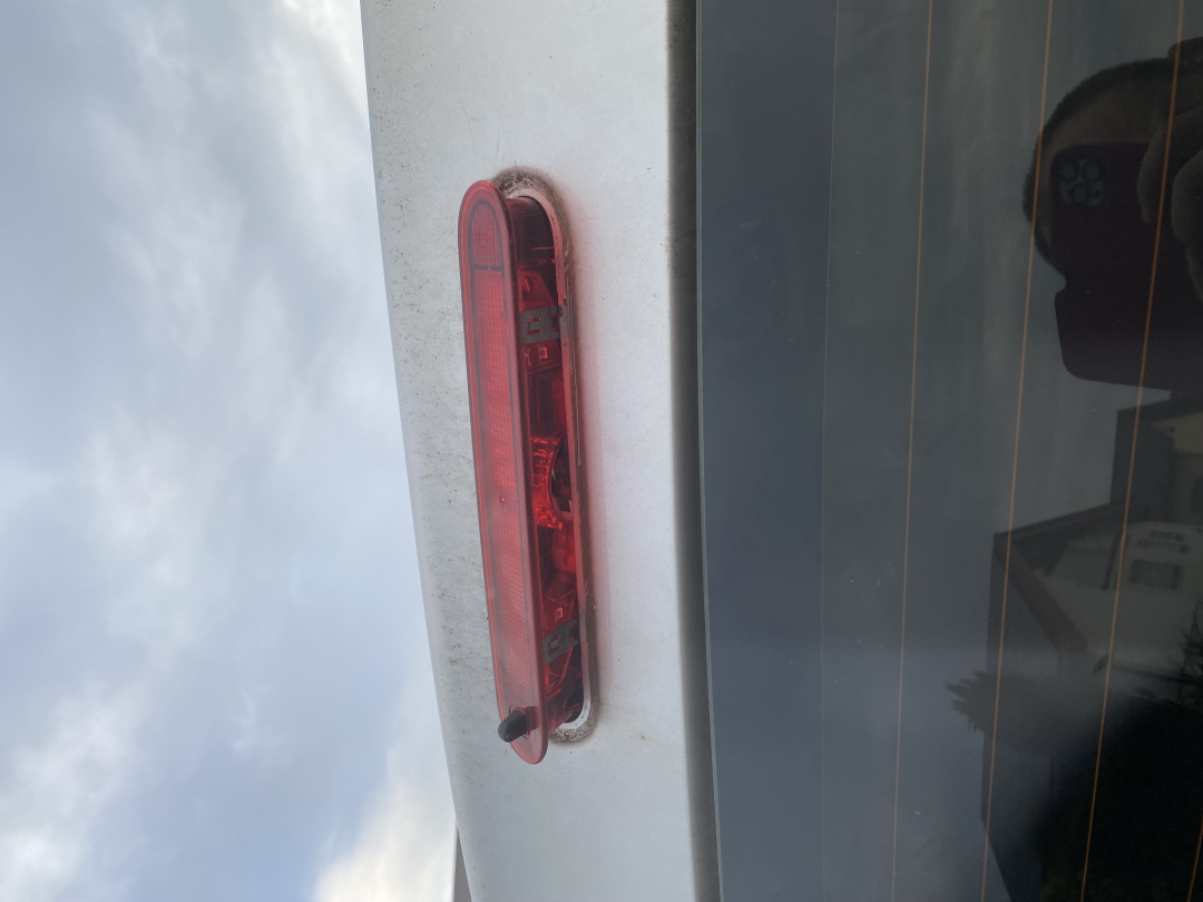

Beim meinem Kangoo ist die 3. Bremsleuchte locker.
Musste das Leuchtmittel wechseln und bekomme die Leuchte jetzt nicht mehr fest, rastet nicht mehr ein.
Gibt es da eine Kleber oder doppelseitiges Klebeband welches Wasserdicht ist und UV beständig?

Hatte versucht das Licht wieder rein zu drücken, doch hält nicht. Ich vermute die Klammern sind durch.
Gibt es diese Klammer zu kaufen?

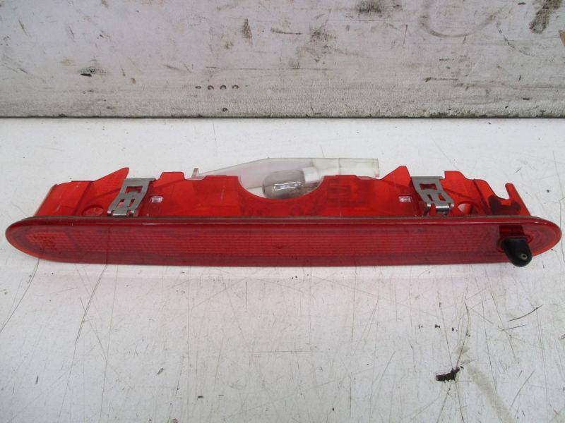

Schrauber, (vor 493 Tagen) @ Mark83
Das sind doch Metallklammern, die man zurechtbiegen kann?
(Bildquelle)

Mark83, (vor 492 Tagen) @ Schrauber
Abend,
hat gekappt mit dem zurechtbiegen der Klammern!
