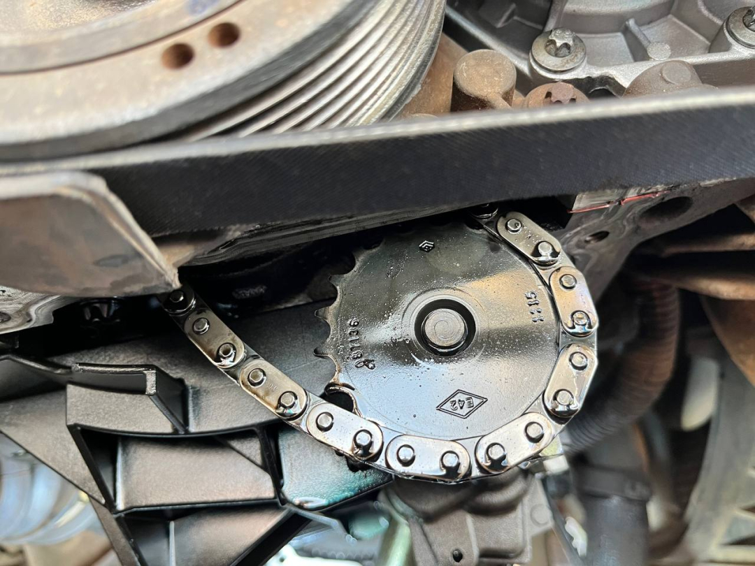

BTW: Ist es normal, das die Kette der Ölpumpe so lasch rumhängt?

Kangoo-Center -TML, 06618 Leislau, (vor 474 Tagen) @ Anotherone
Siehste und wegen solcher " Wundertüten " 4x4 Kangoos mache ich da grundsätzlich gleich alles raus und prüfe es bzw mache ich dann gleich neu , inklusive Getriebe auf und die üblichen Verdächtigen erneuern . Im ausgebauten Zustand dann alles recht gut machbar .
Die Kette der Ölpumpe ist so in Ordnung , da braucht es keinen Spanner . Da hängt nur die Ölpumpe dran , ohne wirkliche Last , da muß nix straff sein .

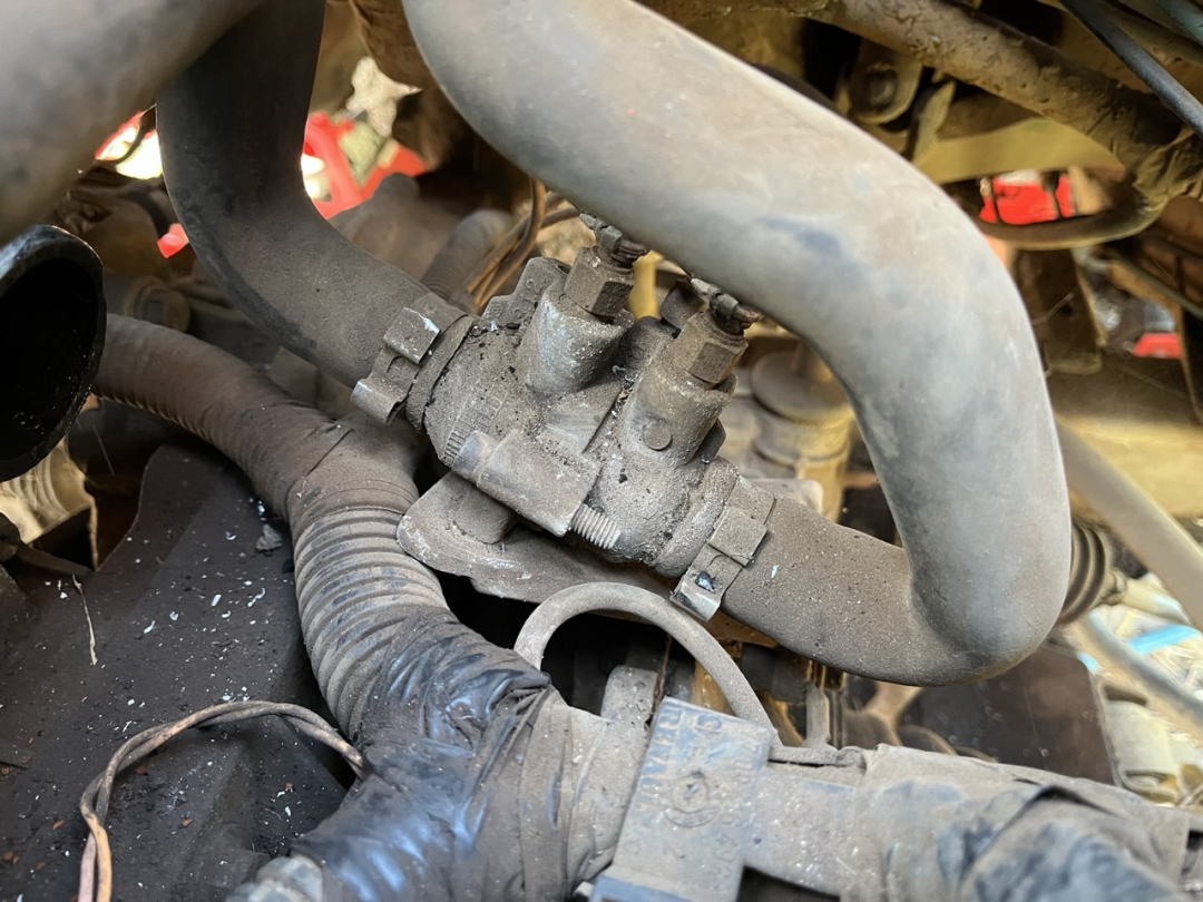

Und wie bekomme ich die Wasserschläuche, die an die Spritzwand gehen, ab? Einfach die beiden "Tasten" reindrücken und ziehen? Hab ich probiert, will nicht... Und der eine Schlauch geht was an so ein Teil mit Kabelanschlüssen, was ist das?

PKGeorge, (vor 464 Tagen) @ Anotherone
Kühlwasser (vor) Erwärmung durch 3 Glühkerzen.
Wird eh bei dir Defekt sein-->halten max. 5 bis 6 Jahre nach EZ.

Anotherone, (vor 464 Tagen) @ PKGeorge
Ahh super, Danke... Sollte man ein neues (bzw. drei neue? gibts die einzeln?) einbauen? Gehts da nur darum, das die Heizung schneller warm wird oder hat das auch für den Motor eine hilfreiche Funktion?

Kangoo-Center -TML, 06618 Leislau, (vor 463 Tagen) @ Anotherone
bearbeitet von Kangoo-Center -TML,
Die Heizung und der Motor werden schneller warm . Die gibts einzeln , die Nummer hab ich grad nicht zur Hand . Entweder mit Multimeter den Widerstand messen oder mal kurz an 12 Volt halten . Wenns am Kabel knistert nimmt die noch Strom auf .

Anotherone, (vor 454 Tagen) @ Kangoo-Center -TML
Zwei haben 0,7 Ohm (wenn ich mich richtig erinnere), die Dritte ist anscheinend durch, Widerstand unendlich...

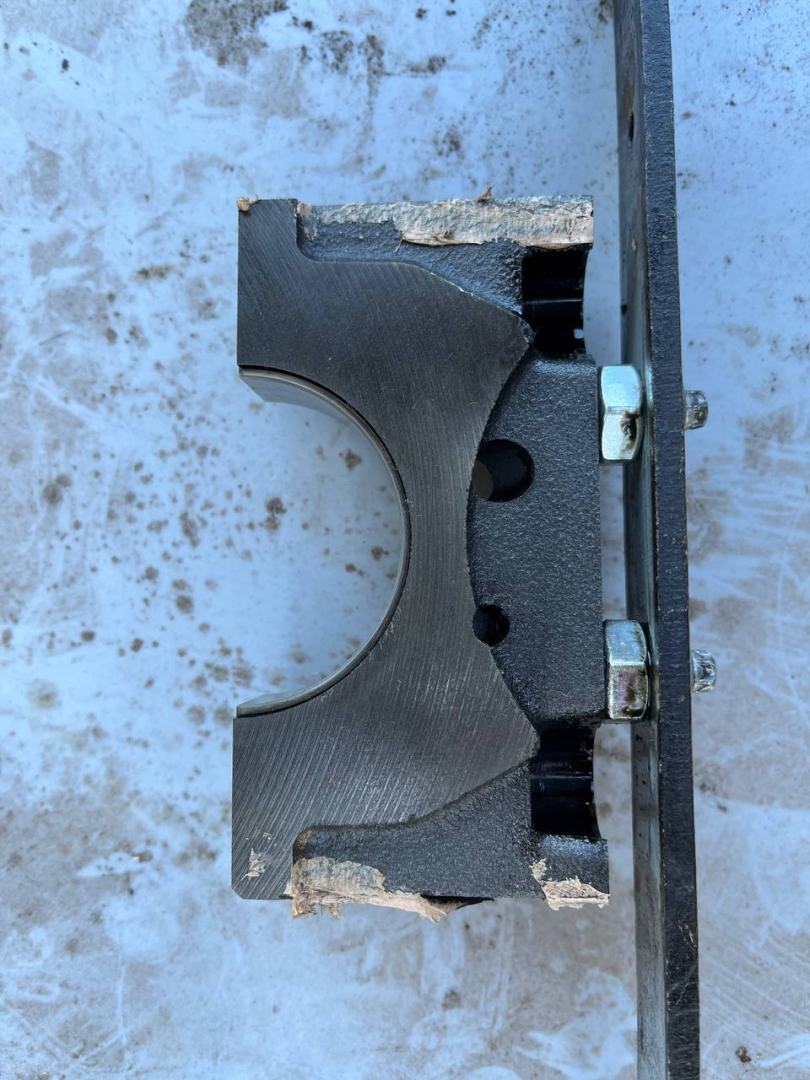

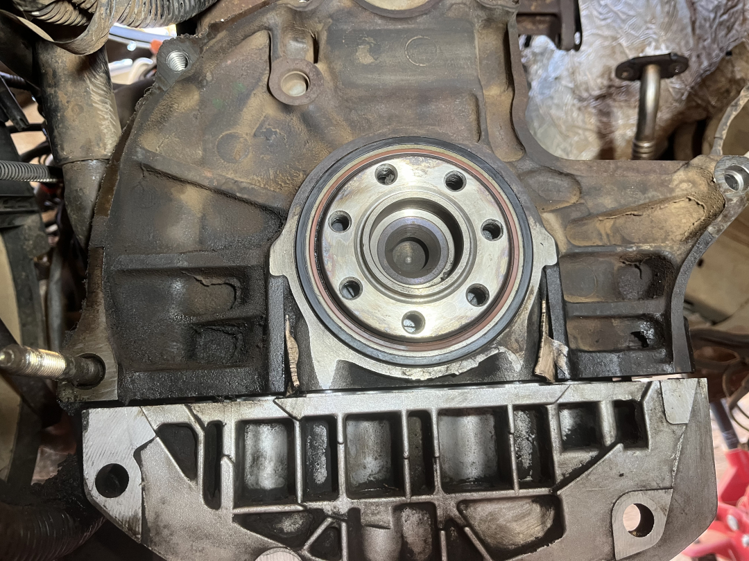

Vielen Dank! Wie ist das mit den Schrauben an der Schwungscheibe? Und denen am Lagerdeckel?
Hab es leider erst nach dem säubern fotografiert. War alles gleichmäßig vollgeölt, keine Stelle hat sich besonders hervorgetan.
Nachtrag: Das es die Dichtung rausdrückt, ist offensichtlich. Verwendest Du diese Dichtstäbe oder Silikon? Das Ding soll wohl sehr schwer rausgehen, wie machst Du das? Im Buch steht, man soll sich aus dickem Blech eine Art Schelle bauen und mit einem Hebel das rausziehen.
Nachtrag #2: Das Getriebe war oben drauf tierisch verölt und verdreckt, wo kommt da das Öl her? Da ist doch eigentlich gar nix, was Öl verlieren kann, oder?

Anotherone, (vor 448 Tagen) @ Anotherone
War das blöd mit dem Foto. Urzustand lässt sich ja leider nicht mehr rekonstruieren...

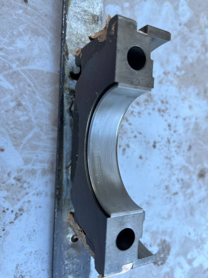

Anotherone, (vor 445 Tagen) @ Kangoo-Center -TML

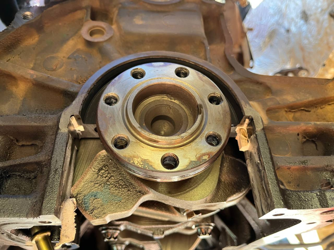

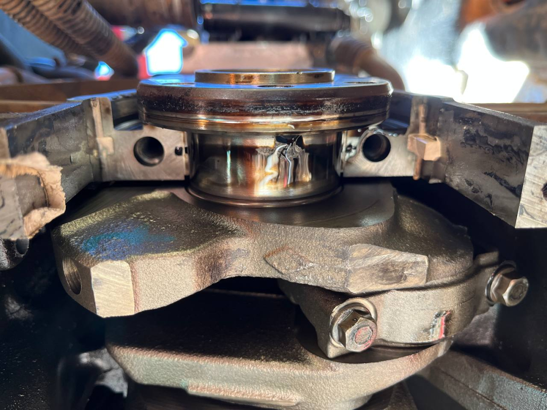

So, habe das Lager mal ausgebaut. Ist das die originale Dichtmasse oder war das schon mal draußen? Ich vermute mal, alle Silikonreste raus und neu dichten. Gibts noch was zu beachten? Ist die Lagerschale noch in Ordnung?

Kangoo-Center -TML, 06618 Leislau, (vor 445 Tagen) @ Anotherone
Das ist noch die originale Dichtmasse . Alles ordentlich sauber und Ölfrei machen . Den WDR Sitz auf der KW auch ordentlich sauber machen . Neuen WDR schon mal auf die KW auffädeln , geht leichter wie zum Schluß eindrücken .
Den Lagerbock bis wenige Zentel vor Anschlag wieder anbringen und dann in den Kanal das Motor Silkon einpressen bis es oben und seitlich raus kommt . Dann erst fest schrauben . Die Lagerschale sieht für mich unbedenklich aus .

Kangoo-Center -TML, 06618 Leislau, (vor 441 Tagen) @ Anotherone
Das hält auch ohne Schraubensicherung . Hab schon X mal so montiert . Aaaaber es könnte sein das sich das Motoröl schleichend durchs Gewinde zieht und dann rum saut , leider schon selbst erlebt . Seit dem mach ich wieder ein Tröpfchen dran . ;-)
4x4 Kupplung was beachten?
Anotherone, (vor 441 Tagen) @ Kangoo-Center -TML
Okay, das hatte ich auch schon überlegt und dann ist die Kupplung im Eimer, oder war da noch was zu retten?
Kangoo 4x4 1,9dci F9Q 790 2005 G1Ph2 KC0V
Das öl hats schon hinter der Schwungscheibe am Kontaktpunkt zur KW raus geschleudert und es hatte dann eine sabbernde Sauerei auf der Unterseite . Nachdem ich die Schrauben eingeklebt hatte , ohne neuen WDR war es weg .
Das war ja dann Glück im Unglück. Aber auch ärgerlich deswegen alles nochmal auseinandernehmen zu müssen.
