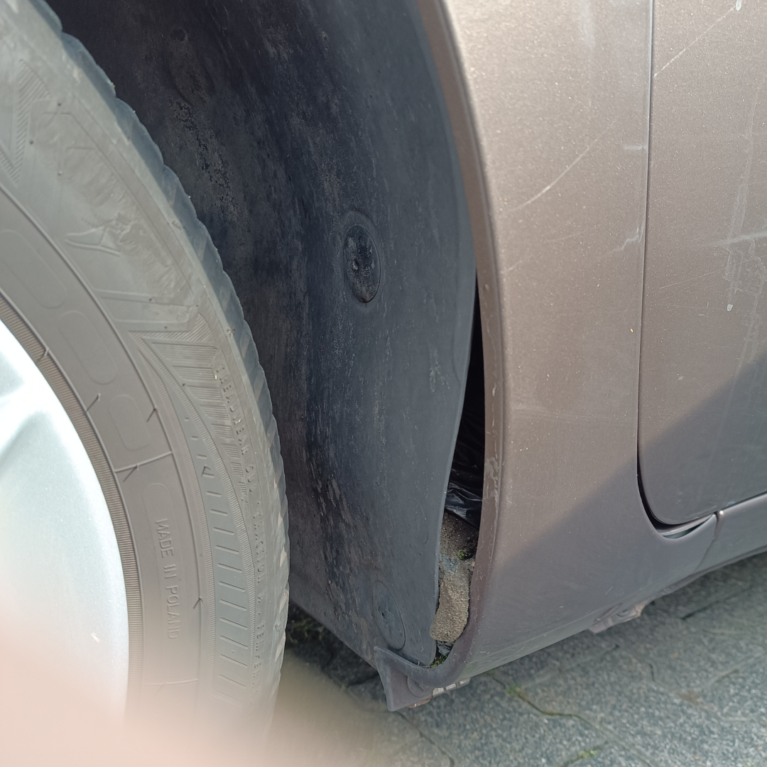

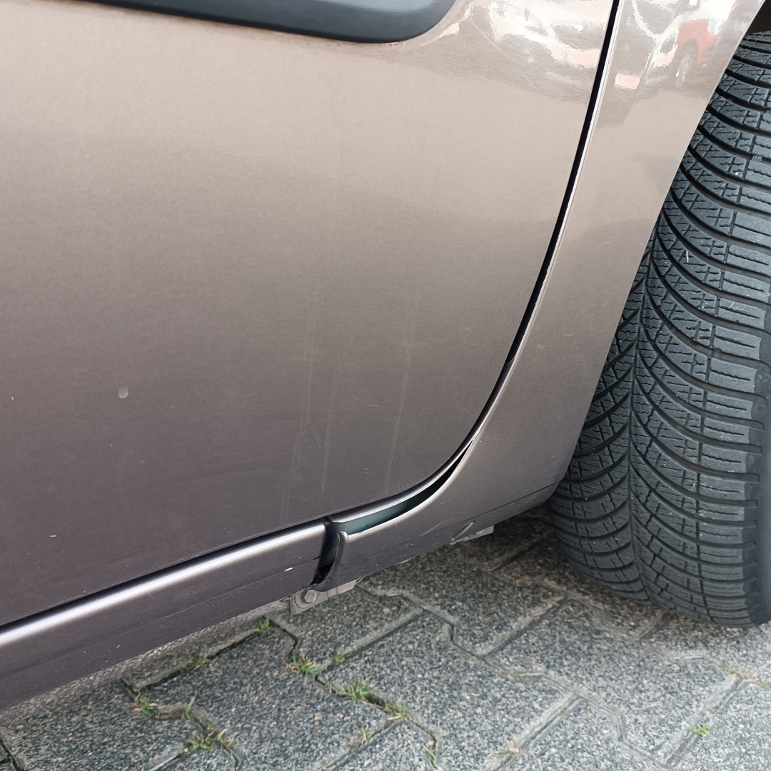

So, ich habe ihn Probe gefahren und bin tatsächlich angenehm überrascht. Das war nämlich meine Kangoo Premiere :-) Er ist direkt angesprungen und ließ sich gut fahren. Das, was ich gesehen habe, sah ordentlich aus. Das auf den Bildern war das einzige, was mir komisch war. Jetzt kann ich eine Nacht drüber schlafen und dann Entscheidung. Scheckheft ist in Ordnung, Klima funktioniert auch und Inspektion wird frisch gemacht.

Wenn das nicht so geht, dann wäre es mir wichtig, was ihr zu den Bildern von mir beim teureren Modell meint :-)

Das was du da siehst ist das Schallschutz Schaumgummi im Kotflügel . Das ist wegens " Einnessung " runter gerutscht . Bild zwei mit dem gerissenem Kotflügel kommt von den deppischen Vollspacken die es einfach nicht kapieren wie Mann einen Kangoo 2 auf der Hebebühne richtig aufbockt !

Danke für die Einschätzung der Bilder *thumbsup*
Es ist also kein Drama sondern es sind "Schönheitsfehler", die ich aber richten lassen sollte, wenn ich ihn nehme?

Ansich kein Drama , der Kotflügel müßte aber schon abmontiert und von hinten wenigstens stabilisiert werden damit der Riss nicht aufklafft . Dabei sollte dann auch der Schweller an der Stelle wieder gerichtet und konserviert werden .

Muss ich da in ne spezielle Werkstatt oder geht das auch in einer freien? Was würde das vermutlich kosten? Da, wo das Moos drin ist müsste wohl auch die Kunststoffabdeckung neu gemacht werden? Links vorne ist Moos und auch etwas am Schweller verbogen, aber nicht so extrem wie auf der rechten Seite (die mit dem Bild).

Naja ansich ist das kein großer Akt das selber zu machen . Mußt halt den Grill , die Stoßstange , Windlaufverkleidung , Scheinwerfer vorher abmachen um den Kotflügel abschrauben zu können .
Für eine Reno Werkstatt sollte das kein Problem sein .
Freie Werkstatt die das noch nie gemacht hat könnte das " Problematisch " werden .
Ich machs im Schlaf .... ;-)
Die Radhausschalen müssen da nicht neu werden . Die hängen original schon so blöde drin .

Spaß beiseite. Verstehe ich das richtig, dass beide Kotflügel getauscht werden müssen, weil sie mehr oder minder gerissen und nicht zu reparieren sind? Und wenn ich das nicht mache, öffne ich dem Gammel Tür und Tor? Ich würde das Auto gerne nehmen, aber das verunsichert mich jetzt sehr :-(

Kangoo-Center -TML, 06618 Leislau, (vor 350 Tagen) @ LilaPause
Nein das verstehst du falsch . Da muß nix neu . Nur zum " schönen " reparieren des Kunststoff Kotflügels würde ich den abbauen und von hinten " flicken " . Den Riss selber bekommst eh so einfach nicht weg . Der ist auch nicht das Problem . Schau dir mal den Schweller an der Stelle an wo der Kotflügel angeschraubt ist . Der ist dort sicher durch das falsche aufbocken verbogen . Das gammelt dann natürlich irgendwann . Wenn dann der Kotflügel eh mal ab ist kannste das ordentlich richten und konservieren und dann nie wieder an der Stelle anheben ! Das mußte dann aber auch den Deppen in der Werkstatt sagen !! Hinter dem Schweller ist es stabil und kein Problem . Nur direkt vorn am Stehpfals halt nicht und den Kotflügel drück es dann hoch und der reist dann irgendwann ein .
Hilfe bei Kaufentscheidung
LilaPause, (vor 350 Tagen) @ Kangoo-Center -TML
Vielen, vielen Dank!!! Da fällt mir gerade echt ein Gebirge vom Herzen :-)
Ich habe hier irgendwo eine Beschreibung für die 1. Phase gefunden. Das ist vermutlich ähnlich? Das wird dann ein fröhliches Schrauberwochenende. Aber Frau wächst ja bekanntlich (hoffentlich) an ihren Aufgaben :-D Und ich hoffe, dass das Hüpftier kooperativ ist, schließlich hat es schon einen Namen. Die Reling muss ich auch abmachen, damit es in die Tiefgarage passt.
Wenn gewünscht, werde ich brühwarm berichten *grins*
