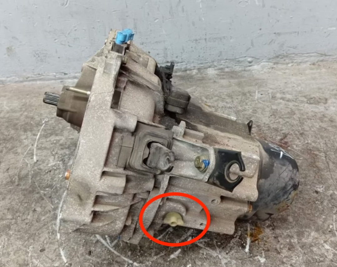

Bitte sehr. Gemopst und markiert. Unter der schwarzen Kappe rechts im Bild ist die Mimik des 5. Ganges verborgen. NICHT einfach öffnen, das steht in einem Ölbad. Aber hier könnte evtl. noch etwas von aussen zu retten/tauschen sein. Bei mir war es ein Lagerring der sich zerlegt hat.
