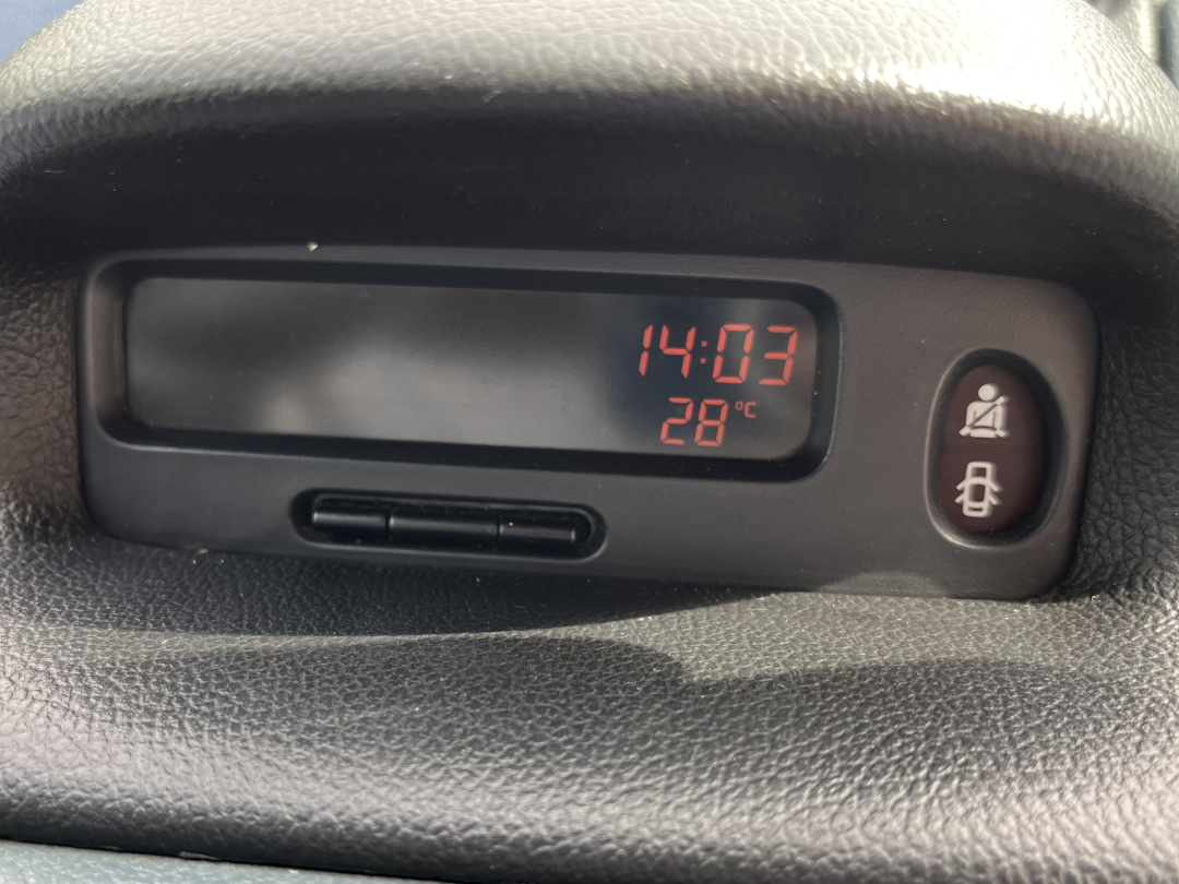

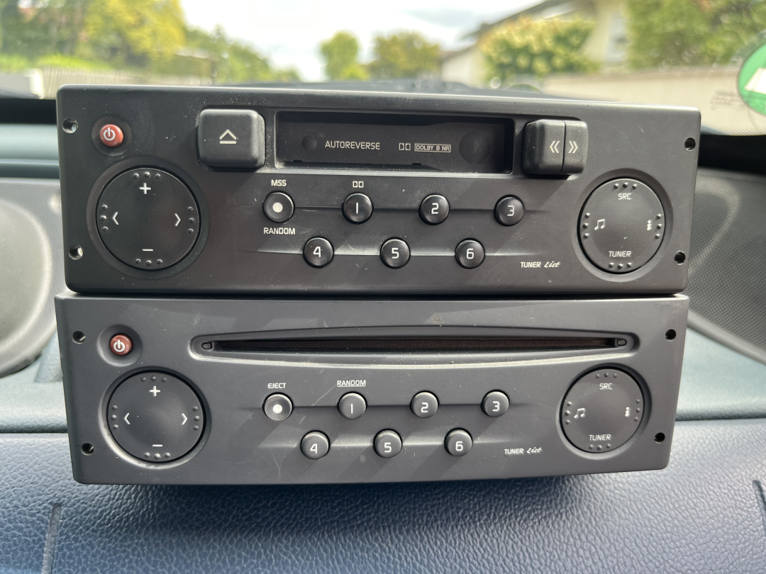

Hallo in die Runde,
ich habe mir vor kurzem einen Kangoo 1 Phase 1 Baujahr 2000 gekauft. Er kam ohne Radio und ich wollte unbedingt ein Originales drin haben, deswegen hab mich hier im Forum etwas informiert welches das richtige ist.
Ich habe dann ein Kassettenradio "TunerList" 22DC259/62 gekauft. Angeschlossen und eingeschaltet - nichts passiert, das Display zeigt nur Uhrzeit und Temperatur an. Das Radio ist aber ziemlich sicher angeschaltet, da bei allen Tasten bei Tastendruck ein Piepton aus den Lautsprechern kommt - vermutlich verlangt das Radio einen Code, den ich aber nicht eingeben kann weil das Display nichts anzeigt.
Nach etwas Suche im Forum habe ich diesen Beitrag gefunden. Mein Auto hat die exakt gleichen Anschlüsse und Display. Also hab ich mich nach dem exakt gleichen Radio umgeschaut und gekauft: TunerList, 22DC278/62B. Doch auch mit dem zweiten Radio das gleiche, das Display zeigt nichts an und das Radio macht einen Piepton bei Tastendruck.
So langsam bin ich am verzweifeln, hab ich zwei kaputte Radios gekauft oder sind das die falschen? Die Teilenummer meines Displays ist P7700436307A, ich glaube nicht dass es kaputt ist, da es ja Uhrzeit und Temperatur anzeigt. Das Kabel mit dem gelben Stecker zum Display habe ich schon kontrolliert und durchgemessen. Alle Verbindungen sind ok.
Welches Radio habt ihr mit diesem Display?

Stecker ist dran, das Display ist verkabelt und er hat die Fernbedienung am Lenkrad.
Habe vorhin mal das Display zerlegt und die Leitungen vom Radio direkt zu den Pins im Display durchgemessen und mit dem Schaltplan verglichen. Ist alles richtig verkabelt und in Ordnung. Da ich zwei Radios habe und die Leitungen ok sind, muss es eigentlich ein defektes Display sein oder eine falsche Radio/Display Kombination.
Vielleicht hat ja jemand ein funktionierendes Set aus Radio und diesem Display und kann die Teilnummern der beiden Teile vergleichen? Wenn ich das richtig im Forum gelesen habe gibt es sogar unter den TunerList Radios verschiedene Arten, die nicht mit allen Displays kompatibel sind.

Die Hintergrundbeleuchtung funktioniert ? Das sieht mir so dunkel aus .
Radio Display funktioniert nicht, welches Radio? Kangoo 1
Horst, (vor 437 Tagen) @ Kangoo-Center -TML
Wenn die dunkel ist kann man die Segmente auch mit Taschenlampe von vorne etwas beleuchten. Das gibt zumindest begrenzt etwas Sichtbarkeit der Segmente.

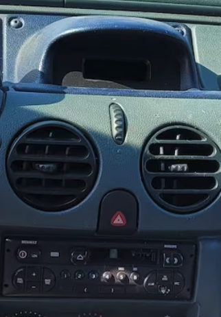

Hier ein Bild wie ich es kenne, beide meine Kangoos sind wie gesagt Privilege. Keiner hat ein Aussenthermometer. Das gabs im Kangoo G1Ph1 einfach nicht. Warum sollte man dann ein Display verbauen, wo ein eigenes Feld dafür vorgesehen ist, wenn andere Konzerndisplays existieren?!?
Alle Kangoos bis 2000 die ich im Netz gefunden habe (abgesehen von dem zuvor verlinkten) haben DIESES Display verbaut, zudem auch den Tacho mit Zentralelement Geschwindigkeit ohne DZM.

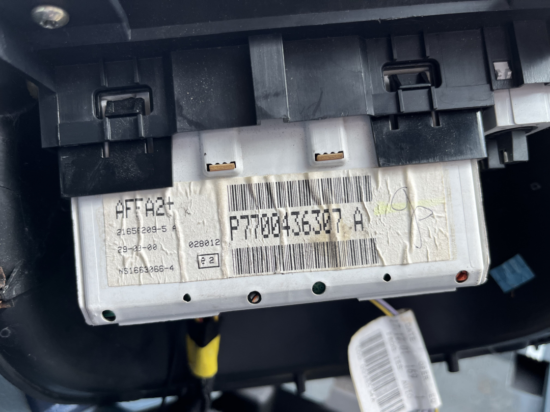

twingokangoo, (vor 435 Tagen) @ Superaxel
Ich habe mal das Display im Auto ausgebaut und den Aufkleber fotografiert. Das Display wurde anhand der Zahlen im gleichen Jahr wie das Auto hergestellt (2000).
Der Temperatursensor sieht allerdings nachgerüstet aus, im Spiegel ist er nicht, sondern im Kotflügel. Die Spiegel sind nicht elektrisch und es ist auch kein Automatikauto. Die Glühbirnen sind alle in Ordnung, das Display und Radio passen wohl also wirklich nicht zusammen.

Ja genau, ich habe das kleine Kombiinstrument ohne Drehzahlmesser, da ist noch eine Uhr drin. Bin es von französischen Autos gewöhnt, dass die manchmal etwas komisch sind, aber in dem Fall ist wohl auch das Display nachgerüstet. Da es vom Baujahr aber passt, wird es denke ich ein Display aus einem Auto mit besserer Ausstattung sein. Der Kabelbaum ist aber definitiv komplett original, man sieht dass da noch nirgendwo rumgepfuscht wurde.

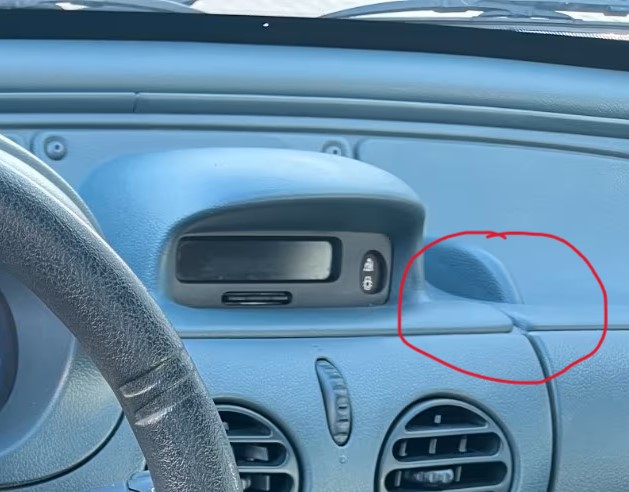

Ich meine das hier, linker Bildrand:
Das ist doch nicht original?

Meinst Du den Spalt? Sicherlich war der Maulwurfhügel demontiert. Ich habe Kangoos mit "bunten" Armaturenträgern gesehen, also verschiedene Kunststofffarben. Das könnte sein.
Schrauber, (vor 433 Tagen) @ Superaxel
Nein, ich meine dass der Maulwurfshügel aufs durchgehende Armaturenbrett aufgesetzt ist, nicht bis zur "Vorderkante" durchgeht! Aer es kann natürlich sein, dass das anfangs so gelöst wurde, weil es in die bestehende Produktion reingewurstelt wurde? Es kommt mir aber seltsam vor, wobei ein Bild, auf dem man das Teil komplett sieht, hilfreich wäre.
Superaxel, Das Herz Westfalens, (vor 433 Tagen) @ Schrauber
Das ist beim G1Ph1 total normal. Modularer Aufbau für die verschiedenen Versionen: Maulwurfshügel fürs Display, Zettelklemme für die Handwerkerkangoos und eine flache Schale ohne Klemme für die Sparversion. Alles aufgesetzt und untereinander problemlos zu tauschen.
Ich glaube, wir reden aneinander vorbei:
Schon klar, so sieht das austauschbare Teil mit dem Radiodisplay dann an der Ecke aus:
So mit Ablageschale:
Alles aufgesetzt ...
Genau, aber hier ist es doch eingesetzt:
Das ist nicht so. Verzerrte Perspektive. Zu sehen ist der Bügel rechts zum Beifahrerfeld hin, der linke, schwarze Teil scheint ein Maulwurfshügel fürs Radiodisplay zu sein und nicht die Haube des Kombiinstruments.
Schrauber, (vor 430 Tagen) @ Superaxel
Ich verstehe was du meinst, das wäre dann aber sehr verzerrt. Die Übereinstimmung mit der Schraube war mir auch aufgefallen, aber dann kommt das graue Etwas doch erstmal sehr dicht an die Rippe dran und macht dann vor dem Ende der Rippe eine Linksbiegung, die ich mir mit Verzerrung eigentlich nicht erklären kann.
Vielleicht erlöst twingokangoo uns mit einem Foto, das die Sache klärt? :-D

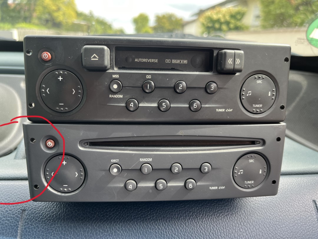

Mein Foto hat wohl einige Fragen aufgeworfen. Der Spalt auf dem Bild ist entstanden, da das Display ausgebaut ist und nur lose auf dem Amaturenbrett liegt. Es ist ein originales Display, das so in der Phase 1 verbaut wurde.
Ich habe auch noch die Lösung für mein ursprüngliches Problem. Bekannt war ja, dass nicht alle Radio/Display Kombinationen passen, aber nicht, welche Kombis konkret funktionieren. Fündig geworden bin ich in einem polnischen Renault Forum. Hinten auf dem Display steht bei der Teilenummer groß die Bezeichnung “AFFA” mit einer Zahl und einer bestimmten Anzahl an Pluszeichen. Diese geben vor, welches Radio benötigt wird.
  • RADIOSAT display: AFFA2+ (P7700428029) – Baujahr bis ca. 2000
  • TUNER LIST display: AFFA2++ (21656217-8A) – ca. ab 2000
  • UPDATE LIST display: AFFA2 (21677127-2 / 8200380298) – ca. 2005
Auf meinem alten Display stand AFFA2+, es war also ein Radiosat display. Ich habe jetzt aus einem Clio 2 ein Display mit der Bezeichnung AFFA2++ gekauft und siehe da: es funktioniert mit meinem TunerList Radio.
Folgend noch ein Foto. Auch hier liegt es nur lose drauf, deswegen ensteht der Spalt. Auch wenn jetzt alles funktioniert habe ich gleich das nächste Problem. Wenn ich das Radio anschalte, geht auch das Standlicht des Autos an. Da werde ich jetzt erstmal die Schaltpläne studieren…
