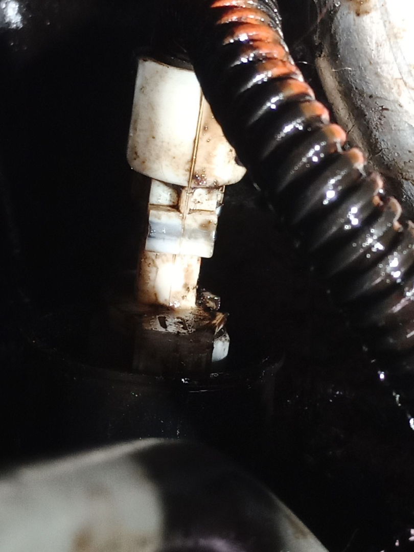

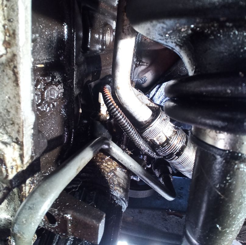

Könnte mir jemand helfen indem man mir verrät, wie man diesen Stecker (der weiße) gelöst bekommt?
Das Kabel führt von oben vom dicken Kabelbaum hinterm Motor nach unten und kommt über dem Ölfilter an. Das wahrscheinlich einzelne Kabel ist von dem im Bild sichtbaren Wellschlauch geschützt.
Beide Fotos sind von unten nach oben geschossen.
Ich hab schon gedrückt, gespreizt, gezogen, gedreht.
Nichts davon konnte ihn entriegeln. Höhe Kräfte würden dann anfangen mit Zerstörung, das wollte ich nur als letzte Lösung einsetzen.
Ich möchte an die Ventile kommen zum ggf. Einstellen und dafür muß ich die Ansaugbrücke zur Seite legen. da hängt leider noch dieser tolle Stecker und das Kabel ist zu kurz ohne den Stecker abzustecken.

Als erstes würde ich ja mal die Ölsardine sauber machen bevor ich da überhaupt was entfernen würde .
Dann machste erst den sinnlosen schwarzen Ring weg und dann kannste den Stecker an einer Stelle zusammen drücken .

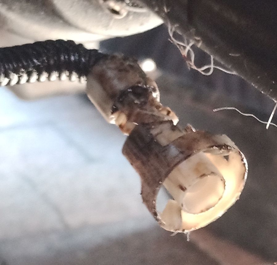

So sieht der Stecker aus, hinter der schwarzen Hülse:
Man muß den UFO-förmigen Ring dann an den Seiten, wo die Stege sind, drücken, damit die Seiten ohne Steg dann gespreizt werden. Dort sitzen die Haken.
Eine unfassbar fantasievolle Konstruktion.
