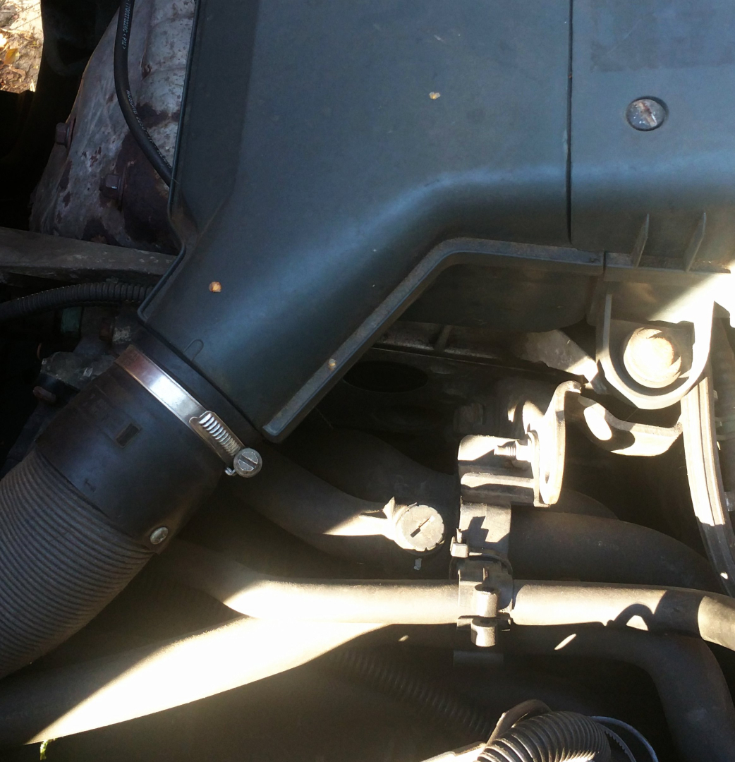

Der Motor ist kalt und aus, Rändelschraube (siehe Bild) leicht geöffnet, Heizung an. Aber Wasser kommt nicht.
Frage ist, kann ich mit dem Auto ca 100 km vorsichtig fahren.
Wie gesagt, Temperaturanzeige ist normal genau waagerecht auf der Hälfte.

bitte bedenke, wenn Du die "Luft" raus haben willst, muß an anderer Stelle Luft rein.
Zu gut Deutsch, Schraube öffnen ist der 1. Schritt, der 2. das Ausdehnungsgefäß.
Das muss auch offen sein, dann kommt Luft raus und Wasser rein.
Hast Du kein Wasser in der Ölwanne oder Öl im Ausdehnungsgefäß, sollte einer Fahrt nix im Wege stehen. Allerdings öfters mal nach dem Ausdehnungsgefäß schauen.

sind beide offen, aber es tut sich nichts
doch eine Blase ist in der winzigen Öffnung sichtbar

dann drück den "Verbinder" halt etwas nach unten.
Bis eben "Wasser" kommt. Deckel zu und gut ist es.

Das System ist nicht selbstentlüftend.
Im oberen Kühlwasserschlauch vom Motorblock zum Heizungskühler sitzt an der Höchsten Stelle (im Knick) in einer Verdickung eine Schwarze Plastikschraube. Die dreht/löst man bei kaltem Motor, geöffneten Ausgleichbehälter so ca. 2 Umdrehungen und wartet bis das Wasser blasenfreiaustritt.
Selbstentlüfung gibt es ggf. auch im Betrieb, aber das ist eher zufällig, auf Grund einer Berg und Talbahn (schiefe Steigung/Gefälle,) und auch da bei Restblase..
