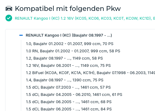

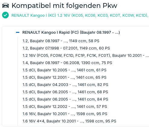

In der Beschreibung bei "Kompatibel mit folgenden Pkw" steht zwar bei beiden Nachstellern der KC mit drin, bei der genauen Aflistung gibt es aber Unterschiede.

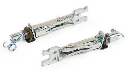

Ich habe jetzt einfach beim "AD" die andere Variante auch bestellt.
Bin mal gespannt was mich erwartet, wenn ich die Trommel öffne.
Das wird so nichts. Du musst zwingend passend zum Tromnelinnendurchmesser kaufen. Diese ganze Liste mit kompatibelen Fahrzeugen ist Mumpitz weil es beide Varianten gibt.
