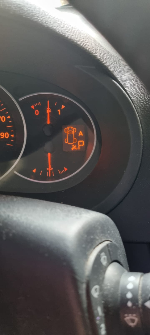

Habe einen Kangoo Phase 2, Kangoo Limited Deluxe TCe 115 EDC - 3333 BFG000093, Baujahr 2017, Automatik-Getriebe.
Seit gestern wird mir ein neues und unbekanntes Symbol in dem Display angezeigt, in dem auch die eingelegte Fahrstufe und die Karosserie mit den 4 Rädern abgebildet ist.
Oberhalb der Fahrstufe also D oder R usw. wird jetzt der große Buchstabe A angezeigt.
Leider habe ich weder in der Bedienungsanleitung noch im Internet eine Erläuterungen zu dem Display finden können und stelle mir nun die Frage, welche Bedeutung der Buchstabe A hier hat.
Es werden übrigens keine weiteren Meldungen in anderen Displays angezeigt.

Ich würde jetzt sagen das A bedeutet einfach, dass Du deine Automatik im Automatik Modus hast.
Ich schätze Du kannst die auch in dem manuellen Modus betreiben.
