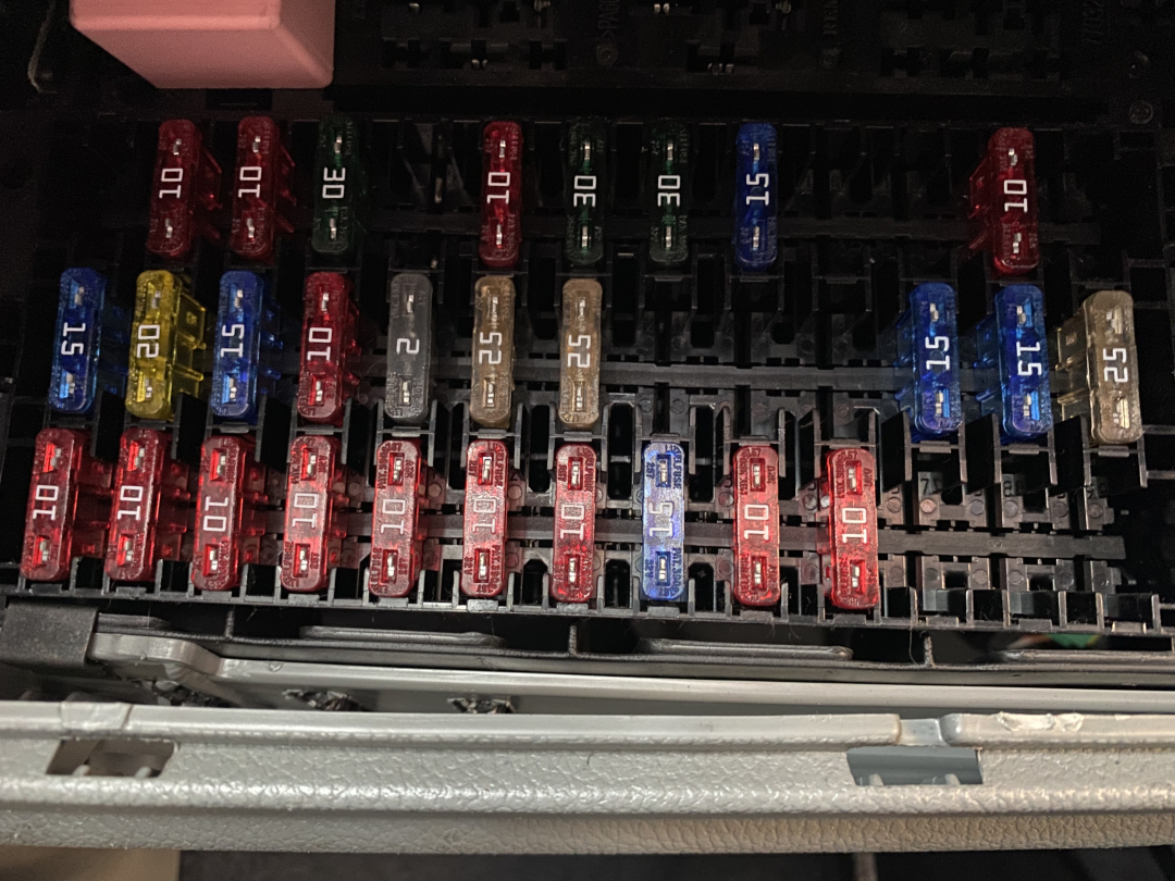

Bei meinem Kangoo 1 Phase2, Bj. 2007, 1.2 16V hatte ich einen offenbar defekten UKW-Audiotransmitter eingesteckt, seitdem kommt kein Strom mehr am Zigarettenanzünder. Die Sicherung müsste nach meinem Verständnis im Sicherungskasten die 2. von rechts der mittleren Reihe sein, 15 Ampere. Quasi die, die in der oberen Tabelle hier https://wiki.mykangoo.de/index.php/Sicherungen die Position "F25" hat. Auf dem Deckel des Sicherungskastens ist das die Sicherung mit dem Radiosymbol, allerdings lässt sich das Radio auch bei gezogener Sicherung (und ohne eingeschaltete Zündung) einschalten.
Optisch konnte ich keine Mängel an der Sicherung entdecken und bei Prüfung mit einem Voltmeter hatte sie Durchgang. Ich habe sie mit der 15A-Sicherung links daneben getauscht, keine Änderung des Problems.

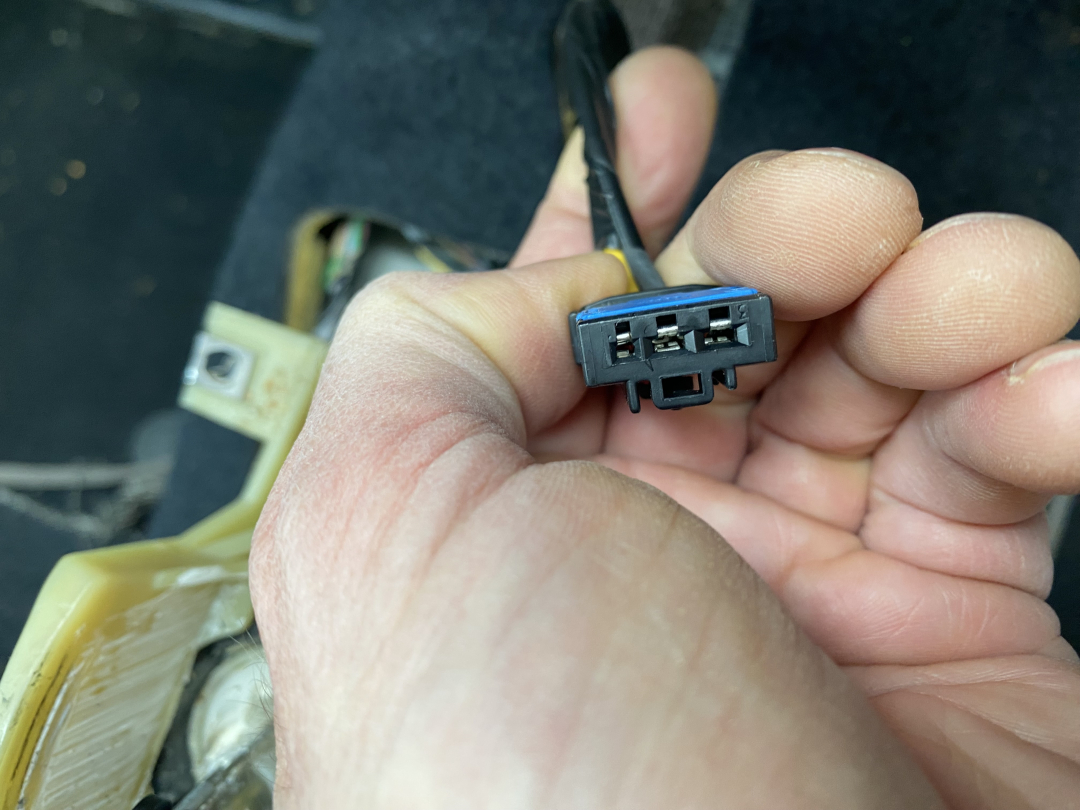

Ich habe die Mittelkonsole ausgebaut, die Steckverbindung des Zigarettenanzünders abgezogen und angeschaut und konnte keine Beschädigung feststellen, verschmort war da nichts.

Der Sicherungskasten:
Der Stecker:

Hat der im Foto gezeigte Stecker Saft? Kannst du das Kabel irgendwohin verfolgen? Funktioniert irgendetwas nicht, wenn du die Sicherung 25 rausziehst?

Mein Tip: die anderen Sicherungen prüfen.
Das Problem mit der Buchse hatte ich vor Jahren an einem Kangoo ZE.
Der Zigarettenanzünder ging nicht, also Bordbuch, Sicherung heile,
Kabelage geprüft,...
Als ich nicht weiter kam, alle Sicherungen nacheinander gezogen und
siehe da, eine andere Sicherung war durchgebrannt.
Welche das war, weiß ich nicht mehr.
Das ich aber darüber geärgert habe, weiß ich noch.

Aus der Erinnerung an meine Phase-1-Kangoos (Bj. 98): F25 ist original für Radio und Zigarettenanzünder. Ich hatte aber das Radio jeweils anders angeschlossen, damit sie auch ohne Zündung funktionieren. Das könnte auch bei deinem ein Vorbesitzer gemacht haben, vielleicht auch beim Zigarettenanzünder?
Wenn diese Sicherung durch war, gingen übrigens auch die Fensterheber nicht, obwohl sie jeweils eigene Sicherungen haben, aber die kriegen nur Strom über ein Relais, das über diese Sicherung läuft.
Ich kann mich aber auch an Kontaktprobleme mit dem Pluspol der Buchse erinnern und dass die Buchse etwas speziell war, sodass es je nach Stecker auch einen Kurzschluss geben konnte. Wobei vielleicht auch der Stecker speziell war, ist lange her ...
Ich würde jetzt der Reihe nach jede Sicherung rausziehen und auf Durchgang prüfen. Und mir dabei immer gut merken, wo sie gesteckt hat.

Ich habe die Sicherungen wie von Euch empfohlen der Reihe nach angesehen und durchgemessen, und bei der allerletzen (eh klar...) bin ich fündig geworden: die 10A-Sicherung in der oberen Reihe, von links gesehen am vorletzter Steckplatz (F12) war durch.
