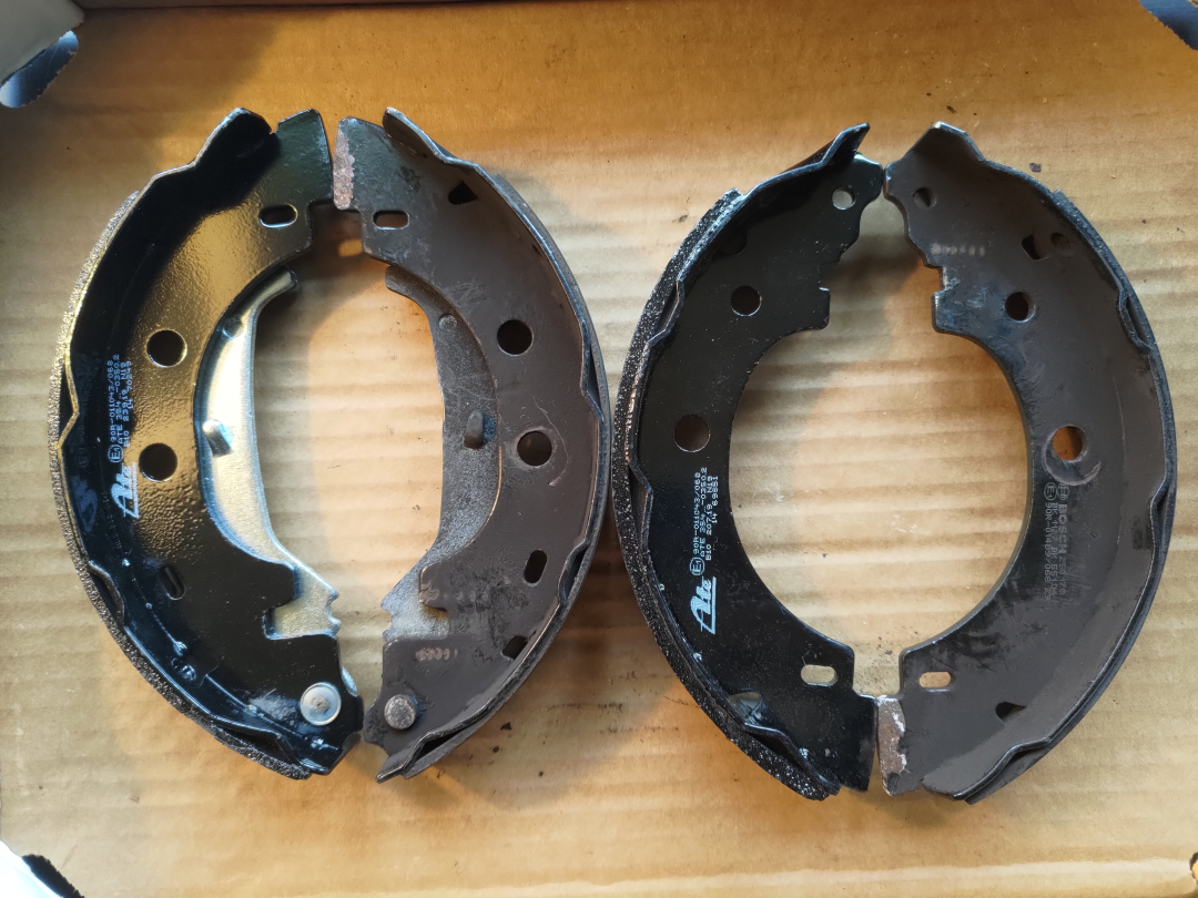

Wer hat sich das ausgedacht. Belagstärken 3 und 5mm. Da sei so, sagt der Händler zu den ATE-Belägen, die mich nur die Hälfte im Web gekostet hätten. Nur: 2mm mehr prognostizierte Abnutzung auf einer Seite? Kann ich aus meiner Erfahrung nicht bestätigen. Problem: Auch bei geöffnetem Nippel und rausgedrückter Flüssigkeit, völlig entspannter Feststellbremse, alten Trommeln mit abgefeiltem Rand bekomme ich die Trommel nicht auf die Achse. Der dickere Belag drückt die Trommel schräg, bei Gewaltanwendung durch Drücken oder Klopfen verbiegt sich die neue Scheibe auf der Feder, Die den Belag an der Ankerplatte ankert. Habe Scheibe schon aufgedoppelt, nichts zu machen. Die Backe müßte weit rüber gerückt werden, das macht aber der Stift nicht mit, der in der Feder sitzt. Was denn noch, Loch in der Backe für den Stift größer bohren?

Bilder sagen da mehr als Worte.
Der Unterschied in der Belagstärke gehört so.
Ich schätze irgend ein ganz anderes Detail stimmt nicht.
Hast Du mal die Teilenummer deines neuen Belagsatzes ?
Nicht das Du komplett die falschen Beläge hast.
Da gibt es auch Kuriositäten in der Zuordnung der richtigen Teile.

Nee, sehen schon gleich aus. ATE 03.0137-0350.2

Hast Du keine Bilder mit den montierten Backen am Fahrzeug ? Um zu sehen ob was nicht richtig sitzt?

Du hast bei einer Simplex Trommelbremse eine auflaufende und eine ablaufende Bremsbacke. Vom Radbremszylinder aus gesehen ist die auf der rechten Seite die rechte die Auflaufende. Beim fahren ( Drehrichtung ) wird diese vom Zylinder gegen die Trommel gepresst. Hier wird die meißte Bremswirkung erzielt und auch der meißte Verschleiß, also muss hier die dickere rein. Bei der ablaufenden kann man nicht so viel Bremswirkung erwart- weniger Verschleiß also dünner.
