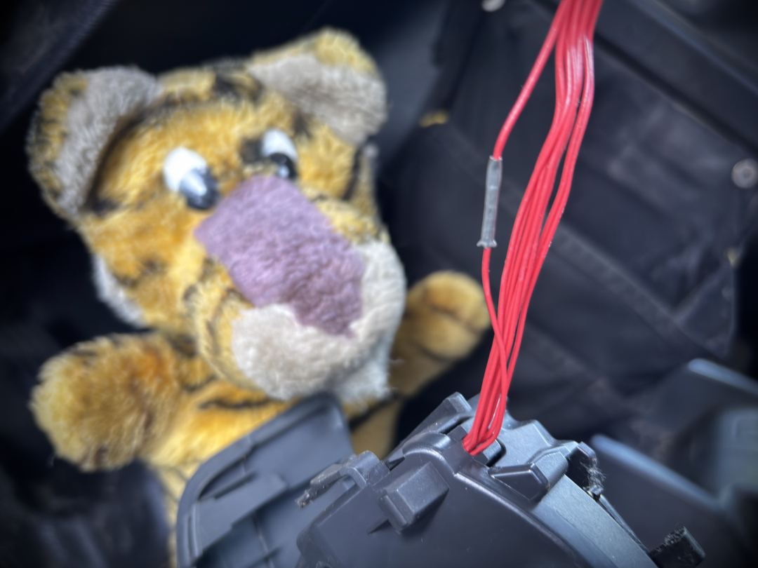

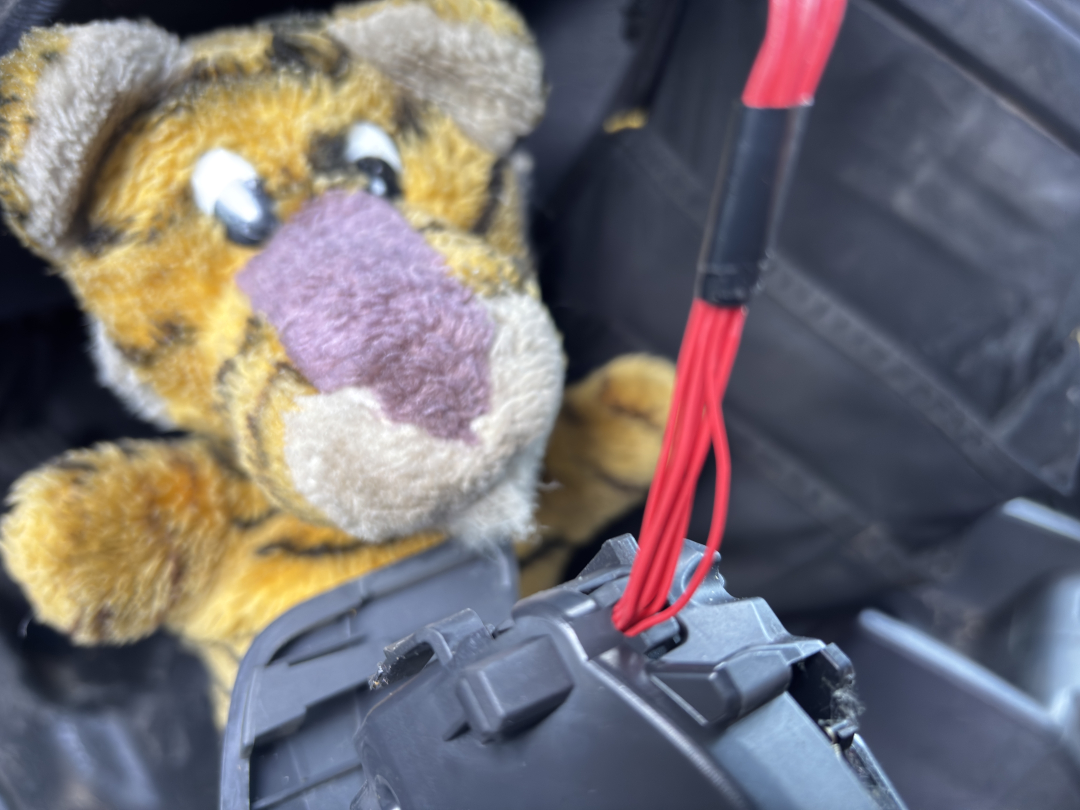

…vorgestern hat der Kangoo beschlossen nicht mehr zu blinken - ein neues Abenteuer für seine kleine 🛠️🐯🛠️ Tigrigkeit!
…schnell war die Verkleidung entfernt und die von TML vorgeschlagenen Drähtchen gefunden
…da wir nicht wussten, was alles im Schaltkreis hängt, haben wir auf chirurgisches Löten verzichtet und zweckentfremdet eine ganz dünne Aderendhülse aufgepresst
…und isoliert

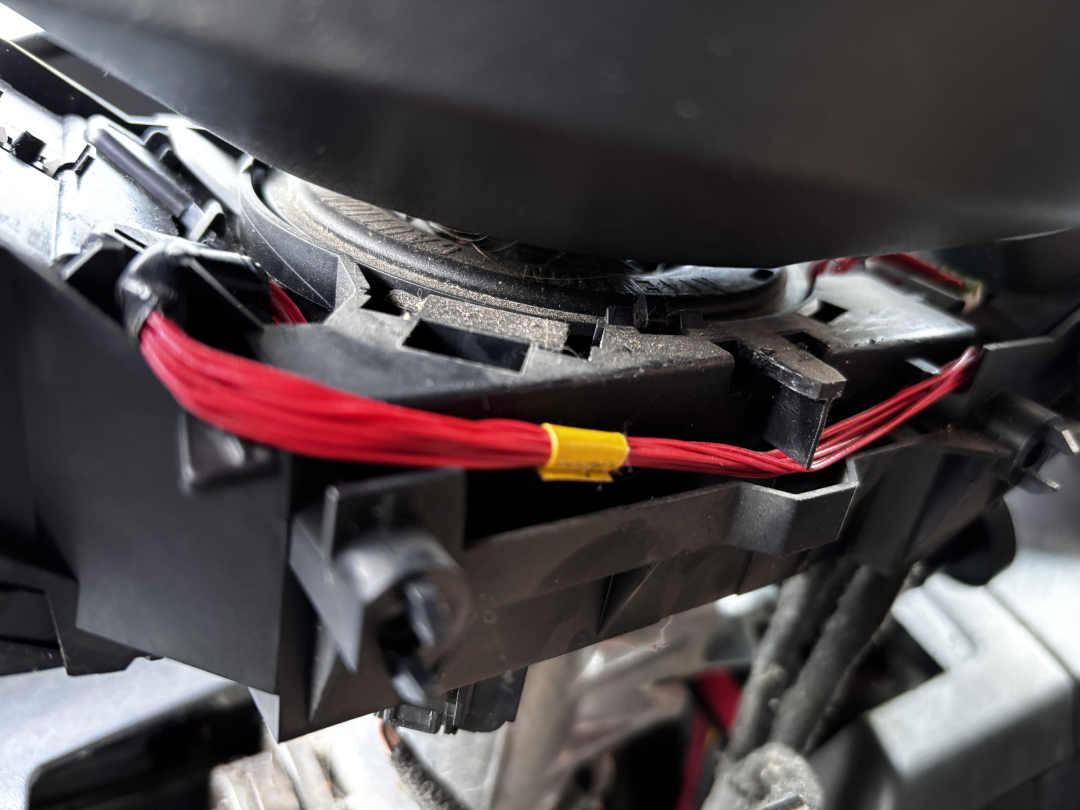

…die Leitungsführung unterhalb des Lenkrades - …freudiger Test - yeah! Es blinkt - aber das Fahrlicht geht mit an… ahhhhh… noch ein Fehler???

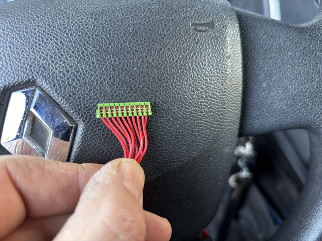

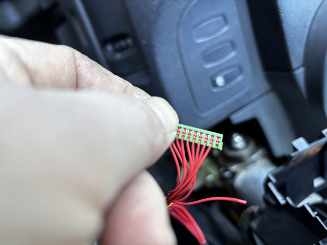

…Lenkradschalter ausgebaut und zerlegt… aha… noch ein Fehler an dem Mini-Multi-Flachstecker… Leitungsreste rausgepult und jetzt mit einem schmalen Schraubendreher chirurgisches Crimpen!
…Maßarbeit - seine kleine Tigrigkeit hopsen vor Freude auf der Stelle…
…alles wieder zusammen und nochmal auseinander - Einraststift mit Feder vergessen… fluch!
Und nun blinkt es wieder!
