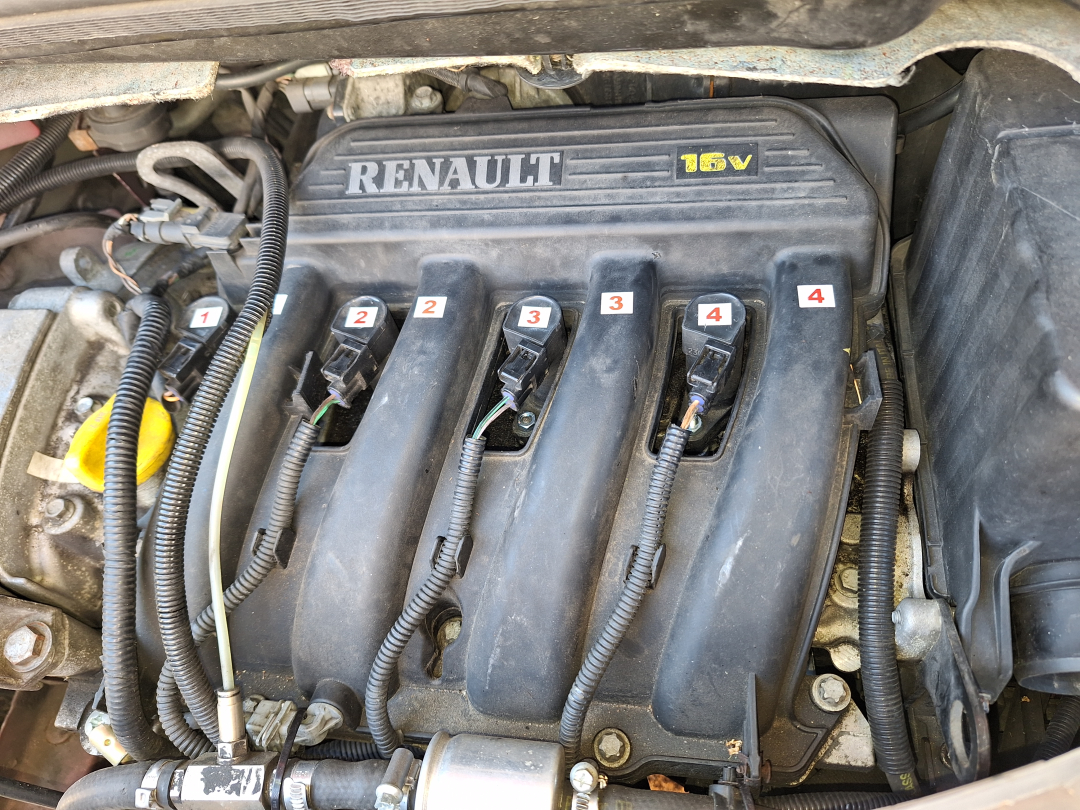

seit ein paar tagen riecht unser nach einer warmlaufzeit an der ampel / im stau verstärkt nach öl ...
"normalerweise" würde ich jetzt nach einem undichten/abgerutschten schlauch der kurbelgehäuse-entlüftung suchen - aber - so was hab ich bisher nicht identifizieren können.
Hat dieser motor so etwas - und wenn ja, wo ?
schöne grüße aus K- am R. wo heute die post abgeht ...
F.
wagen riecht nach warmen öl ...
Kangoo-Center -TML, 06618 Leislau, (vor 106 Tagen) @ Herr_F._aus_K.
Hat er , aber nicht wirklich . Da kann nichts abrutschen , ist hinten zwischen Ventildeckel und Lufikasten .
Google mal nach 8200420871 , das kleine Loch steckt direkt auf einem Stutzen am kleinen Ventildeckel .
