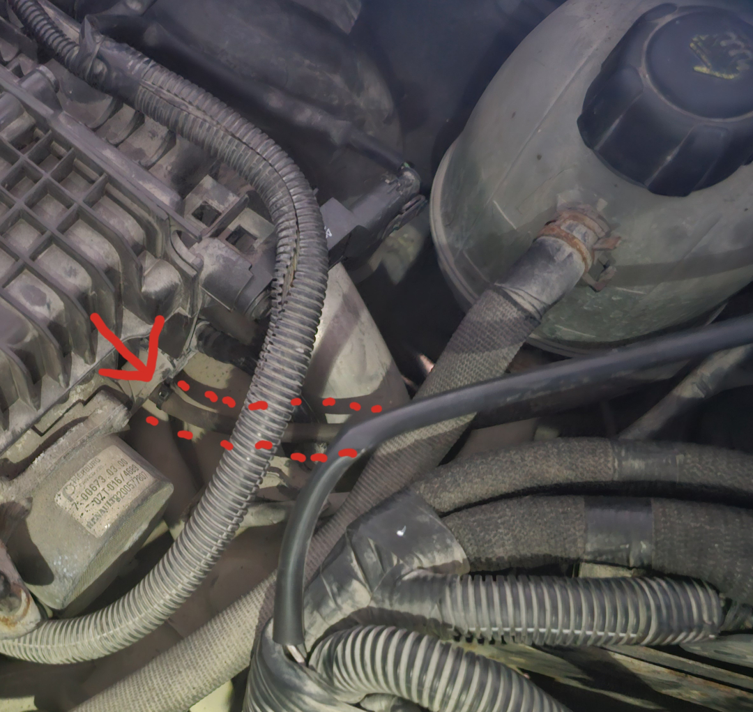

Ich würde den Ladeluftschlauch mal sehr genau prüfen. Wenn der ein Riss hat wird bei mehr Druck das Loch am Riss größer.

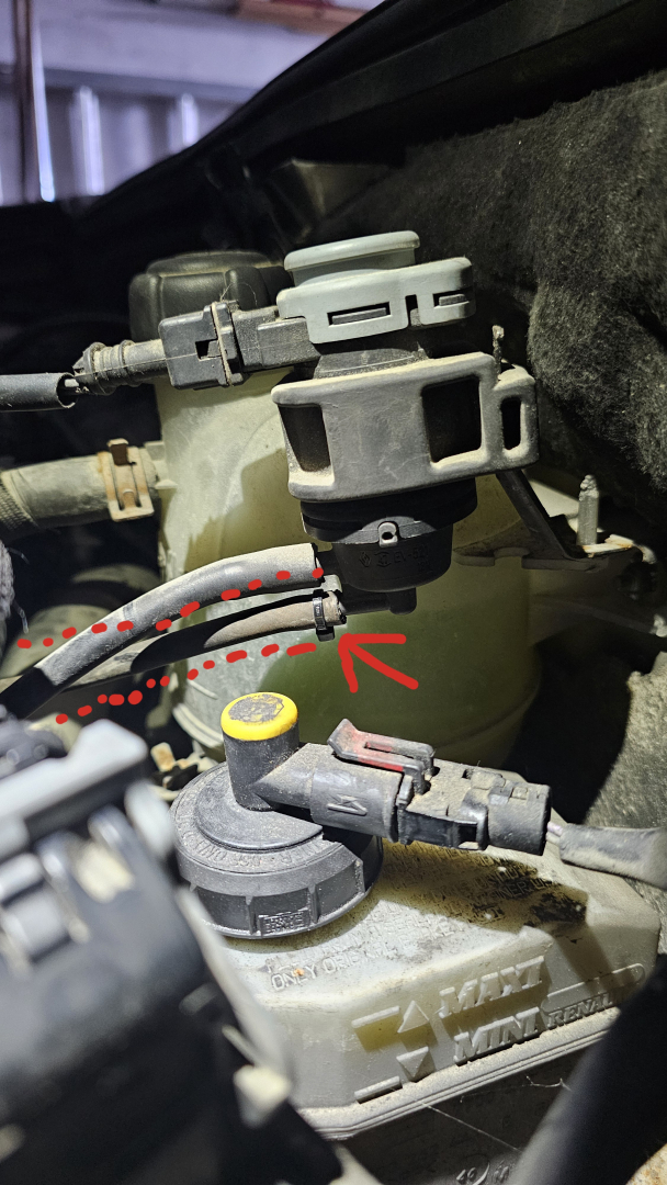

Ist zwar nicht der Ladeluftschlauch, aber ich habe bei diesem Schlauch, der zur Unterdruckpumpe geht, gesehen, dass er komplett porös und rissig war.
Ich möchte nicht sagen, dass es daran gelegen hat, aber ich habe diesen repariert und eine ausgiebige Probefahrt über die Landstraße gemacht, und der Fehler ist nicht nochmal aufgetreten.
Kann es das gewesen sein?
