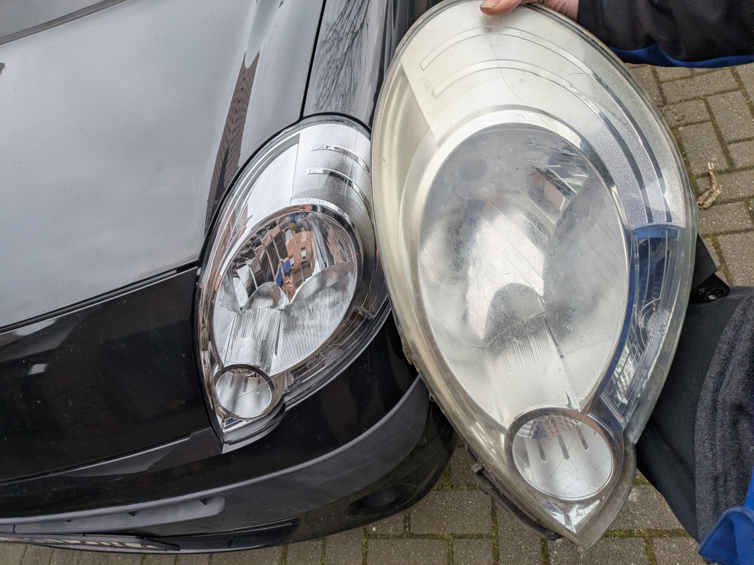

1. Scheinwerfer organisieren (ich habe mit eingebautem Stellmotor genommen.)

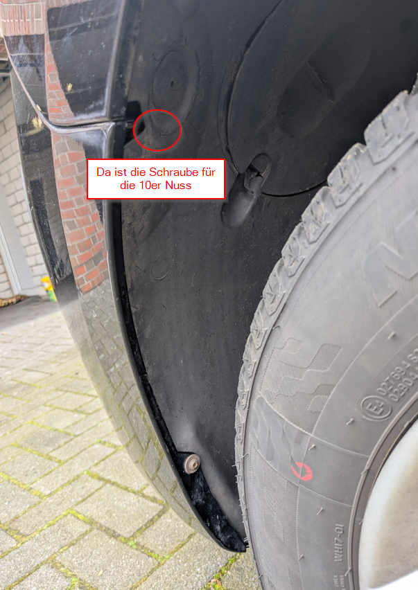

2. Stoßstange: 3 Schrauben oben, 4 Schrauben unterm Auto, im Radkasten jeweils 1 sichtbare Schraube und eine hinter der Radkastenverkleidung mit der 10er Nuss. Dazu ggf. vorher noch einen Stopfen aus dem Radkasten entfernen, um die Verkleidung etwas besser zur Seite zu fummeln. Ist bisschen friemelig.

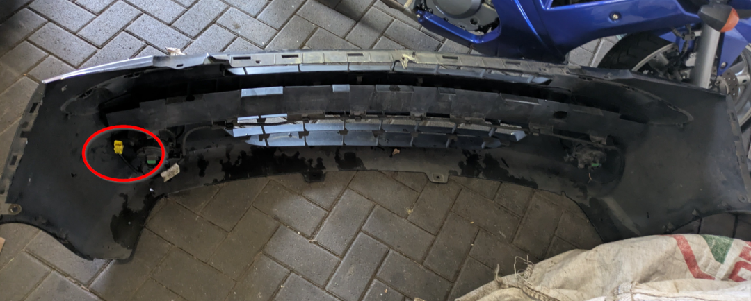

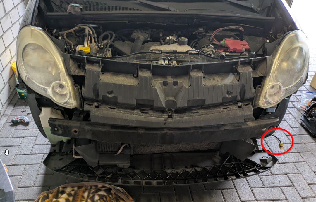

3. Dann am besten zu zweit die Stoßstange abnehmen/abziehen und dabei den gelben Stecker abziehen, der für die Nebelbeleuchtung vorne ist. (sichtbar auf den Bildern)
4. Scheinwerfer haben jeweils 3 Schrauben

Bei einem anderen Auto hatte ich damals auch poliert, aber hier habe ich es gar nicht erst versucht. Laut Erfahrungsberichten reicht polieren halt nur, um dann einmal die HU zu bekommen, weil es nach wenigen Monaten wieder matt wird. Und jetzt beim Kangoo wollte ich es dann einmal ordentlich haben. Es kam nämlich wirklich deutlich weniger Licht auf die Straße in letzter Zeit.
Nur zur Info allgemein für Interessierte:
In der Werkstatt sollten die Scheinwerfer 200€ je Stück kosten + ca. 150€ Einbau. Das war mir dann etwas zu happig. Ich hab jetzt ca. 100€ pro Scheinwerfer bezahlt und dann ca. 2h für den Wechsel benötigt.
