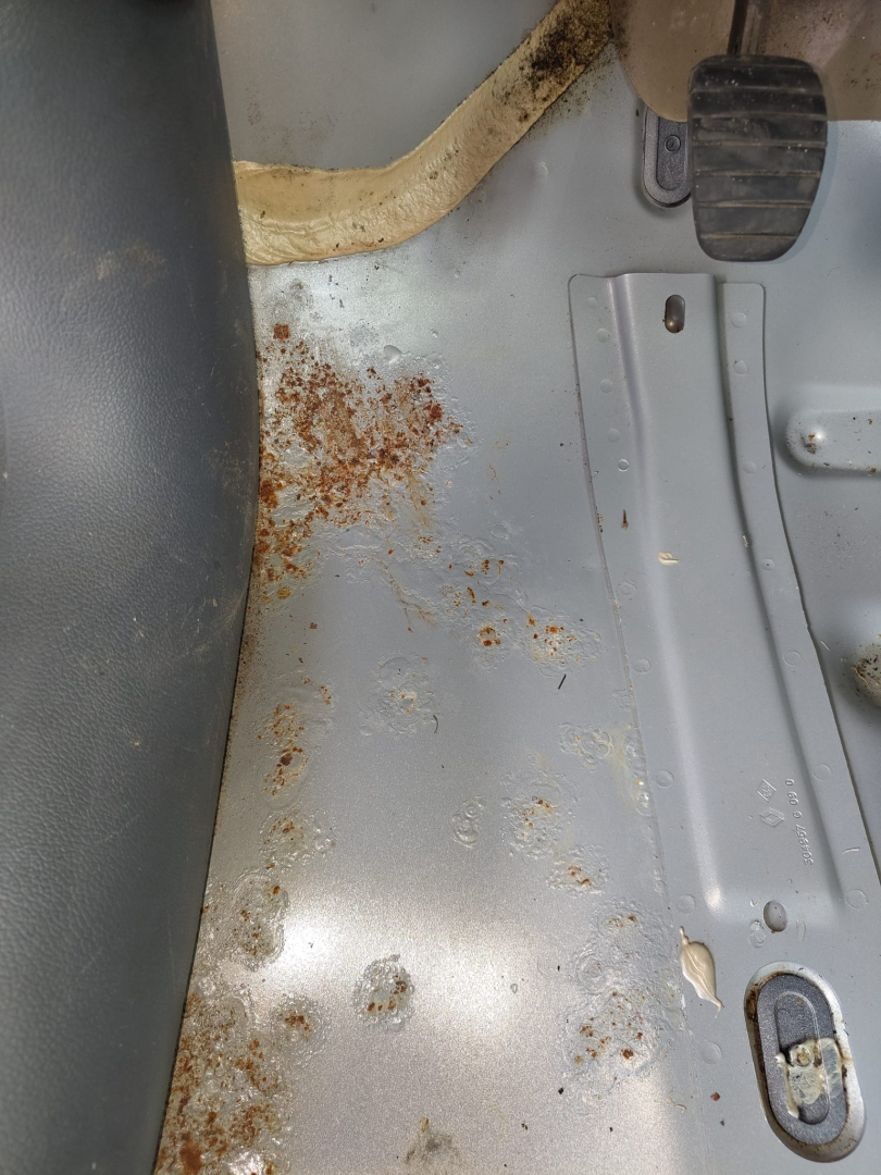

Jetzt ist mir allerdings aufgefallen, dass die Fußmatten, der Kunststoffboden und die Dämmung darunter komplett durchnässt sind. Außerdem ist die Dämmung hinter dem Armaturenbrett ebenfalls voll Wasser. Der Fußraum auf der Fahrerseite ist mittlerweile sogar schon verrostet, weshalb das Problem wohl schon länger bestehen muss, ohne dass ich es richtig mitbekommen habe.

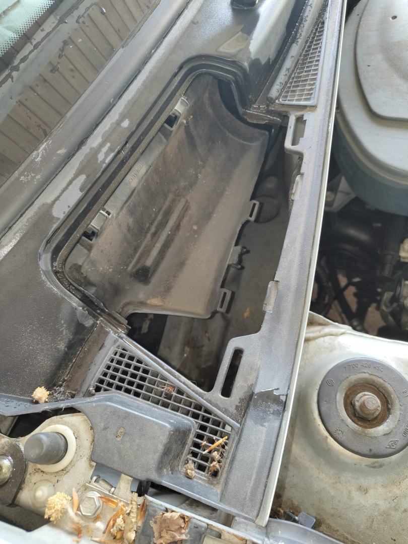

Bei der Suche hier im Forum bin ich auf zwei häufige Ursachen gestoßen: verstopfte Abläufe und eine undichte Frontscheibe. Die Frontscheibe wurde allerdings vor ca. drei Jahren getauscht, deshalb gehe ich eigentlich davon aus, dass sie dicht ist.

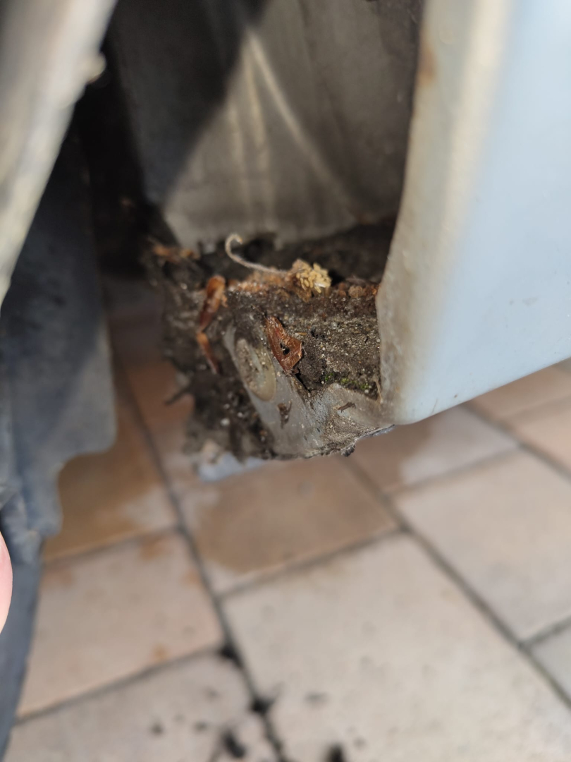

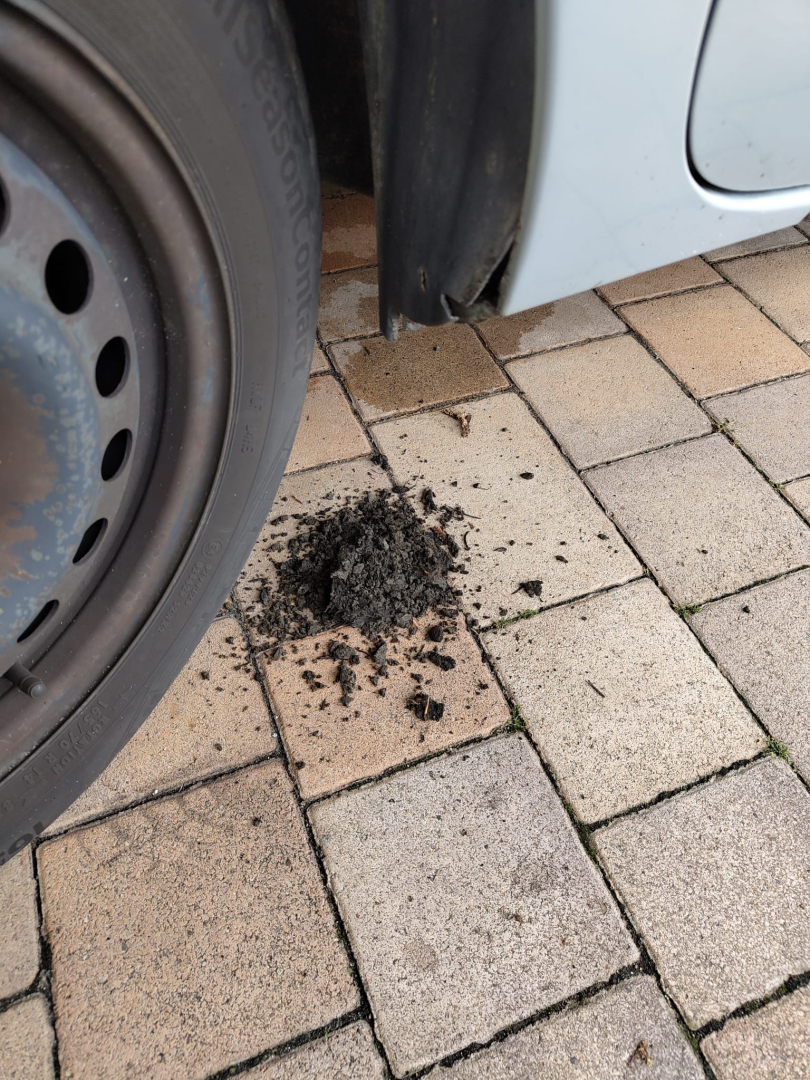

Die Abläufe habe ich heute gereinigt und dabei festgestellt, dass die Plastikrinne herunterhing. Die habe ich inzwischen wieder befestigt. Außerdem konnte ich dabei ordentlich Biomasse rausschwämmen da hatte sich über die Jahre wohl einiges gesammelt.

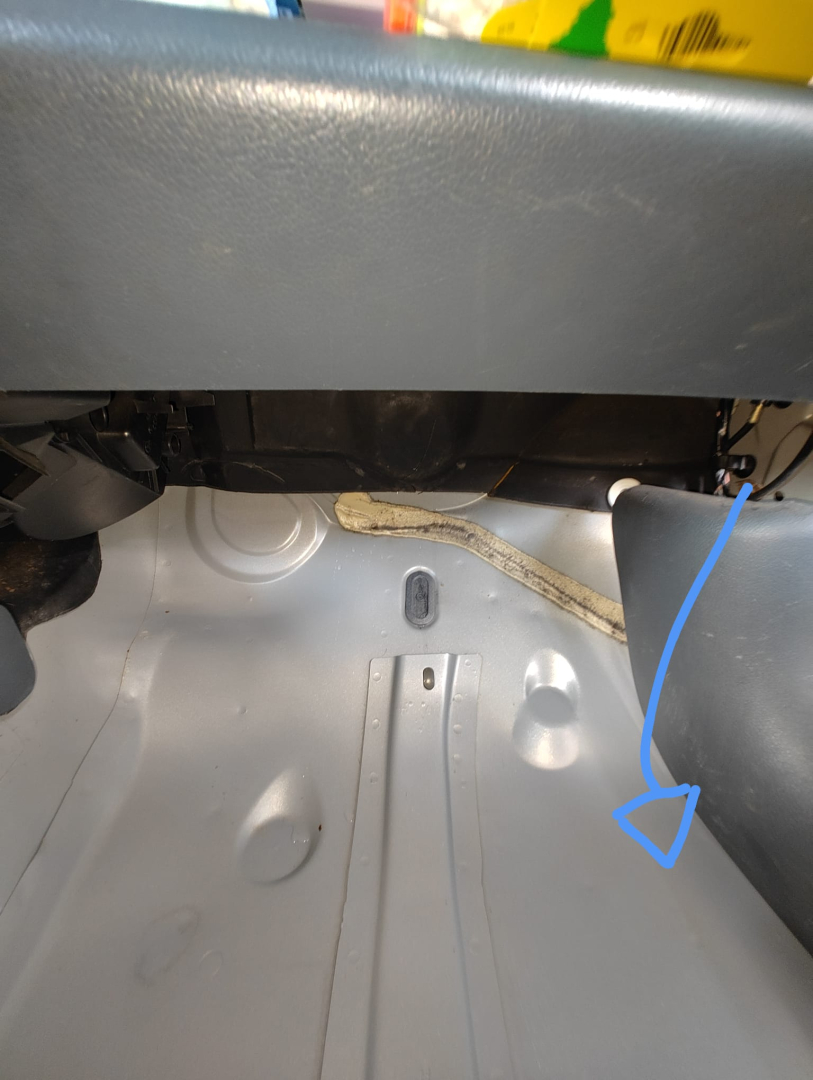

Beim gestrigen Regen konnte ich beobachten, dass im Beifahrerbereich Wasser von oben rechts in den Fußraum läuft.
