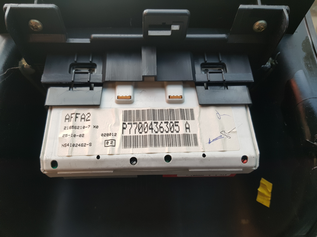

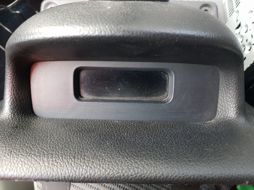

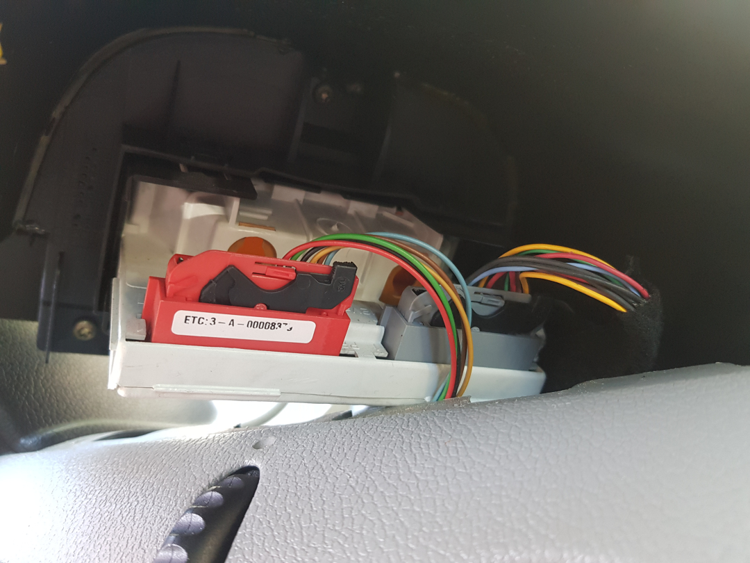

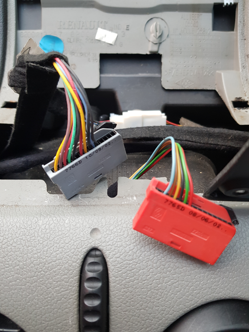

Das Zentraldisplay (Hügel) ist ohne Funktion,
habe dazu unter der Suchfunktion im Forum einiges gelesen jedoch
nicht wirklich einen Plan.

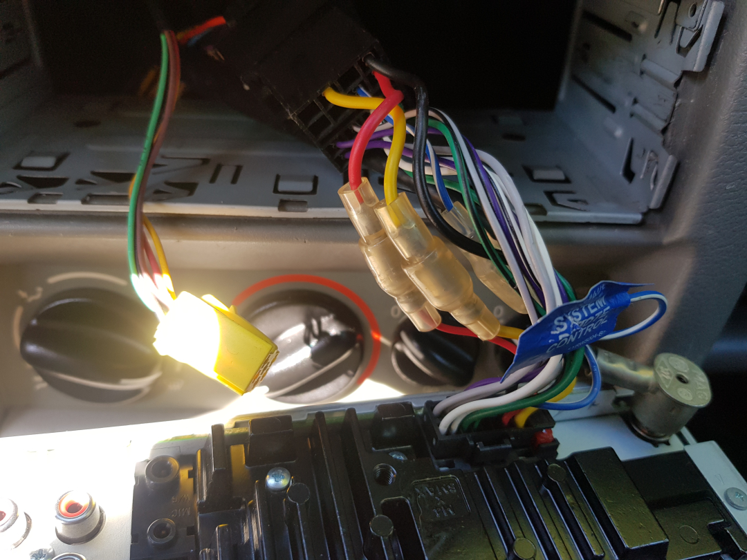

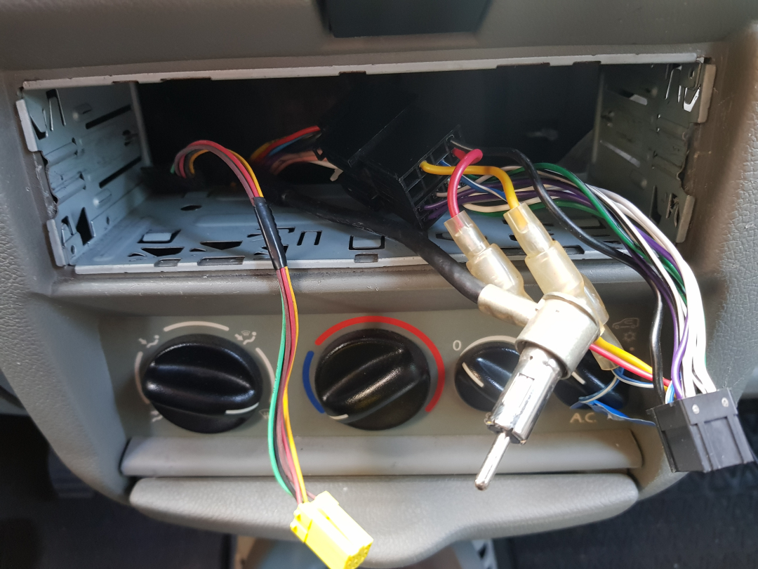

Es ist ein nachträgliches Radio verbaut Pioneer DEH-6200 BT, die LFB und das Display des Hügels
sind tot.
Die Lampen im Display ausgebaut und für gut befunden auch das Display anleuchten
änderte nichts.
Habe das Radio mal ausgebaut,
ändert aber nichts an der Funktion des Hügels.
Die LFB kann nicht gehen da wohl, ohne einem Adapter nichts zu machen ist.
Dachte das dort wenigstens im Hügel die Uhrzeit erscheint was aber auch
unlogisch ist da die im Tacho angezeigt wird, wäre ja dann doppelt.
Ist der Hügel nur für die LFB und das in Verbindung mit einem Adapter/Radio?
Habe ein paar Bilder:

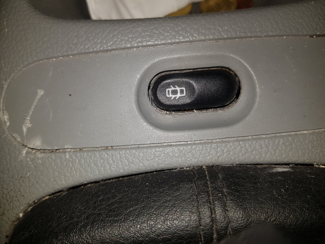

Anderes Problem, die Innenverriegelung ist ohne Funktion,
macht Klick, wenn man den Schalter betätigt, die Zentralverriegelung funktioniert
aber über den Schlüssel.
Der Vorbesitzer hat wohl versucht irgendwie an der Schalter zu kommen,
sie man an der Spuren am Plastik.

Das Display läuft nicht ohne das Radio. Auch keine Uhr, die findest Du im Kombiinstrument.
Ich hab das Display gegen eine Ablageschale getauscht.
Wenn das Radio mit passendem Adapter angeschlossen wird, funktioniert die Lenkradfernbedienung, ABER es braucht dazu auch das Display, das DANN leuchtet und RENAULT anzeigt, wenn ich mich recht erinnere. Ich hab das Display im Armaturenbrett vergraben wo es nun im Verborgenen vor sich hin leuchtet. Dafür hab ich eben die Fernbedienung nutzbar.

...das ist leider so. Es gibt Radiospezifische Adapter die man verwenden kann, damit die Lenkradfernbedienung weiter funktioniert. Macht aber alles eigentlich keinen Sinn, da habe ich schneller am Radio, laut/leise gestellt-
Renault Capture Bose
Zentraldisplay und Türverriegelung (innen) ohne Funktion
Superaxel, Das Herz Westfalens, (vor 45 Tagen) @ Leguan
Das ist zum Teil der UCH und CAN BUS geschuldet. Das "Radio" ist zweiteilig geworden für mehr Komfort mit dem besser postionierten, größeren Display damals. Renault war Vorreiter diese Features wie Funkschlüssel, E-Fenster, Klima und Audiosysteme auch den preisgünstigen Autos zu geben.

Ich habe gerade gestern das Tuner List Radio durch das bekannte Radio Pioneer MVH-S320BT ersetzt (noch ohne LFB-Adapter) und der Lieferant schrieb mir dazu, daß das alte externe Radio Display nun keine Funktion mehr hätte, also abgeklemmt werden könnte.

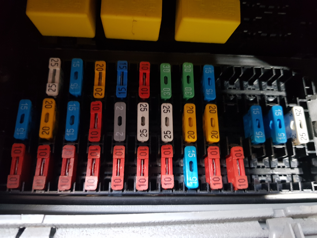

Für den Schalter der Verriegelung musst Du die Konsole ausbauen, kein Hexenwerk. Evtl. hat der Schalter einfach nur Dreck gefressen: aufmachen, reinigen, testen.
Dann mal messen ob auf der Leitung Strom ankommt, Stecker messen ob der Strom bekommt und alle (ALLE!) Sicherungen einmal testen und messen (MESSEN!), nicht da was verborgen liegt.
Wenn der schon hat kann es am Ende die UCH noch sein, die einen weg haben könnte.
