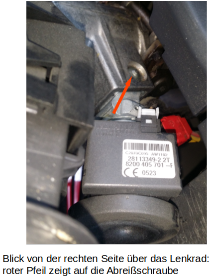

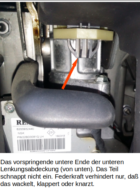

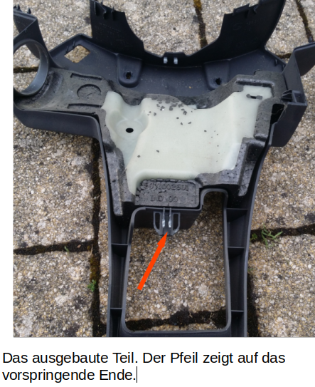

Ich habe die Lenksäulenverkleidung unterhalb des Lenkrads ausgebaut (zwei T25-Schrauben, das untere Ende ist nahe dem Lenksäulen-Verstellhebel mit einer Nase in ein Paßstück geklemmt. Man muß kräftig am unteren Teil ziehen, nachdem man das untere und das obere Verkleidungsteil auseinander bekommen hat.
Das Fehlersyndrom "Lenkradsperre kann in Stellung Null einrasten, während der Schlüssel steckt" wurde im Forum schon mal diskutiert, z.B. bei #330058.
Bei #326643 beschreibt jemand einen Schloßtausch und dabei kommt auch die Abreißschraube vor, die das Schloß an der Lenksäule festhält.

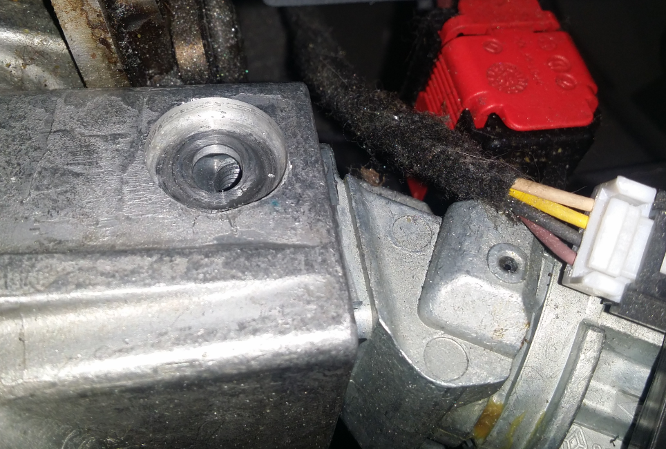

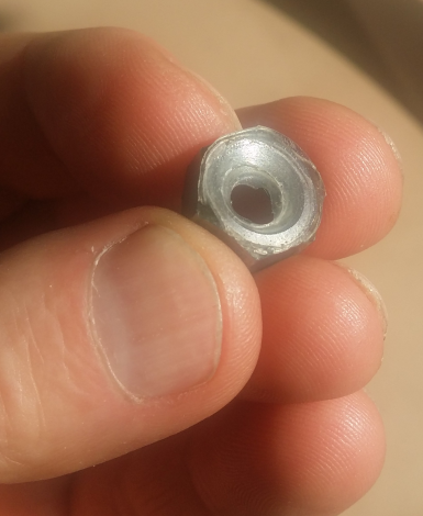

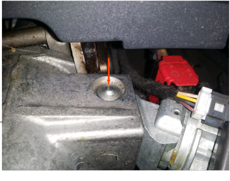

Ich konnte diese Abreißschraube bei mir auch lokalisieren:
Die Abreißschraube liegt in einer Vertiefung mit ca 16 mm Durchmesser. Sie selbst hat etwa 11 mm Durchmesser. Eine M7-Mutter (kommt nicht oft vor, gibt es aber, die hat Schlüsselweite 11) würde da drüber passen und sich an dem Hubbel in der Mitte zentrieren. Ich denke darüber nach, eine präparierte Mutter mit 2-Komponentenkleber auf die zuvor sorgfältig entfettete Abreißmutter zu kleben. Der Rand der Abreißmutter fällt aber etwas ab: Vielleicht müßte man die Mutter zentrisch mit einem 10,5mm-Bohrer ein bißchen ansenken. - Wäre eine mit Zweikomponentenkleber aufgeklebte Mutter eine Option, die Abreißschraube hinauszubekommen?
Für einen 11-er Gabelschlüssel ist da Platz. Für Linksausdreher müßte man vorbohren - und da stehen einem Teile des Tachogehäuses im Weg. Um sich da Arbeitsplatz zu verschaffen, müßte man den Tacho wahrscheinlich ausbauen: Wie geht das? Und was muß man dafür sonst noch ausbauen?
Und wenn man die Abreißschraube los hat: Wie bekommt man dann denn das Zündschloß hinaus? Muß der Schlüssel in einer bestimmten Stellung stehen? In dem anderen Thread war noch von einem Sicherungspin die Rede: Wo sitzt der genau? Was muß man damit beim Schloß-Aus- oder -Einbau machen? Ein paar Details habe ich in den anderen Threads noch nicht verstanden.

Ein Schlag mit dem Meißel auf den Rand der Schraube in Drehrichtung also gegen die Uhr reichte schon mehrmals. Auch eine kleine Rohrzange vom Typ zirpende Grille war schon erfolgreich.

Was ist eine Rohrzange "kleine Rohrzange vom Typ zirpende Grille"?
Ist der Kopf einer Abreißschraube nicht gehärtet? Hinterläßt man da mit einem Meißel den kleinsten Abdruck, an dem sich der festkrallen kann? Zuerst habe ich auch erwogen, mit einem Durchtreiber da schräg tangential anzusetzen, habe es aber nicht getan, weil das Ding wahrscheinlich irgendwie gehärtet ist. Dann vermurxe ich da ringsum nur alles.

Schlitz reinflexen und Flachklingenbit in die Knarre rein.

Die Schraube ist weich. Da ist nichts gehärtet. Es ging doch nur darum eine Vorschrift zu erfüllen zu minimalen Kosten. Die Sicherung deines Autos steht bei keinem Hersteller im Fokus denn ein geklautes Auto ist ein neues Auto.

Es ist ein Zündschloßdefekt: Lenkradsperre
Adalbert Hanßen, (vor 39 Tagen) @ Adalbert Hanßen
Heureka: Die Abreißschraube habe ich nun heraus.
Eine M8-Mutter mit Uhu-Plus auf den Restschraubenkopf geklebt. Damit kein Kleber danebengeht und die Schraube noch fester am Lenkstock befestigt, habe ich aus einem Stück PET-Folie von einer Verpackung eine "Unterlegscheibe" gemacht, die genau um den Schraubenkopf paßte. Mit einem Zirkel mit zwei Spitzen der Schulzeit - lange nicht benutzt! - konnte ich die Maße genau abnehmen. Mit "halbiere eine Strecke mit Zirkel und Lineal" konnte ich die erforderlichen Radien ermitteln (ohne sie in mm auszudrücken!). Die "Unterlegscheibe“ habe ich mit einer Nagelschere grob ausgeschnitten, dann von Hand auf einer feinen Flachfeile die äußere Spitz-Zirkel-Kratzspur auf der PET-Folie gefeilt. Für die innere Kontur nahm ich eine runde Schlüsselfeile.
Natürlich habe ich vor der Klebung alles gründlich entfettet
Nachdem diese Plastik-Kleberschutz-"Unterlegscheibe“ um den Restkopf der Schraube lag, kam die Klebung. Dann 24 Stunden Geduld. Dann den Ringschlüssel angesetzt: Es brauchte ziemlich viel Kraft - und dann scherte meine aufgeklebte Mutter von der Abreißschraube ab :-(
Der Kleber hat an der Mutter gehalten, nicht aber an der Abreißschraube! Die war zu glatt. Meine allerersten Versuchen, mit einem mit 45° (oder auch steiler) angesetzten Durchtreiber da Macken zu machen, um die Schraube mit tangential angesetzten Schlägen zu lockern, hatten nicht die geringsten Spuren in der Abreißschraube hinterlassen. Der Durchtreiber rutschte immer ab!
Deshalb habe ich dann einen "Dremel" mit einem zylinderförmigen mit Diamantstaub versehenen Fräswerkzeug (ca 3 mm) genommen und schräg eine entsprechende "Macke" bei ca "3 Uhr" in den tellerförmigen Restschraubenkopf gefräst: Diese Vertiefung war der Ansatzpunkt, um mit meinem Durchtreiber mit ebenfalls ca 3mm Durchmesser tangential anzusetzen: Mit vielen sanften Hammerschlägen mit einem 100g-Hammer konnte ich den Kopf eine Viertelumdrehung aufdrehen. Dann war die Vertiefung so weit, daß bei 12 Uhr nichts mehr ging, weil mir der Tacho für den Durchtreiber im Weg war.
Mein Versuch mißlang, nun bei 4 Uhr einen neuen Ansatzpunkt in den Schaubenkopf zu fräsen: Der Fräser war abgenutzt. Es entstand zwar so eine Vertiefung, aber mit ausgerundeter Stirnfläche: mein Durchtreiber rutschte deshalb immer ab.
Zum Glück war in dem ganzen Fräsersatz (er hatte mal nur 2,99€ im Supermarkt gekostet) noch einer zweiter mit der gleichen Kopfform. :-)
Mit dem habe ich dann noch eine solche Vertiefung bei etwa 5 Uhr in den umgedrehten Teller der Abreißschraube gefräst. Mit vielen kleinen Hammerschlägen bekam ich die Vertiefung bis 12 Uhr. Das Schloß wackelte schon im Lenksäulenstock. Um so weiter zu machen, hätte ich lange gebraucht! Deshalb Rückkehr zur aufzuklebenden M8-Mutter: Meine Plastik-"Klenberschutzscheibe" konnte ich wiederverwenden. Die alte Mutter noch mal mit dem 90°-Senker angesenkt (um den Kleber zu entfernen). Den restlichen Kleber von der flachen Fläche mit einer Feile entfernt. Dann mit einer Dreikant-Schlüsselfeile noch ein paar Katschen in die Mutterfläche in die Senkunge gefeilt, damit der Kleber noch besser greifen kann. Dann wieder alles entfettet und - mit der Plastik-"Kleberschutzscheibe" auf den nun mit noch ein paar zusätzichen Dremel-Macken versehenen Abreißschraubenkopf geklebt. Wieder 24 Stunden Aushärtezeit. Dann ging die Mutter raus!
Ich konnte das Lenkradschloß schon um einen halben Schraubendurchmesser herausziehen: man sieht unter Grund der Vertiefung, in der diese Schraube saß, das verschobenen Gewinde im etwas auswärts bewegten Zünd- und Lenkradschloß.
Egal, ob mit oder ohne Zündschlüssel und in welcher Stellung: Das Schloß läßt sich zwar etwas bewegen, aber es stößt noch an einen festen Anschlag! Hier muß ich noch auf meine frühere Frage zurückkommen, die trotz aller anderen wertvollen Ideen unbeantwortet blieb: Wo genau sitzt der in anderen Forenbeiträgen zum Lenkschloß erwähnte "Sicherungsstift"? Wie kommt man daran?
Die vielen Diskussionsbeiträge nach dieser Stufe des Threads, an der ich diese Nachfrage nun verankere, sagten auch noch nichts dazu: Wie wechselt man den Schließzylinder des Türschlosses aus? Wenn ich ein Paar {Zündschloß, Türschließzylinder} kaufe, müßte ich doch nur die Elektronik aus dem bestehenden Schlüssel in einen der neu gelieferten Schlüssel (mit anderem mechanischen Schlüsselbart) verpflanzen. Dann erkennt die WFS die Elektronik des den alten Schlüssels. Der Bart des neuen Schlüssels hat die Lenkradsperre schon entriegelt und läßt mich überhaupt erst mal ins Auto mit dem denn dann auch gewechselten Türschloßzylinder (zu dessen Tausch ich ja auch Fragen gestellt hatte).

Adalbert Hanßen, (vor 28 Tagen) @ Adalbert Hanßen
Ich habe eine Kombination aus Lenkradschloß (aka Zündschloß) und Türschließzylinder samt Kraftübertragungswelle gekauft. So bekam ich zwei Schlösser und zwei neue Schlüssel, in die die ZV+WFS-Elektronik passen. Außerdem war noch ein dritter Schließzylinder dabei - Reserve?
Ich habe das Lenkrad- und den Türschließzylinder ausgetauscht (bei mir das einzige Schloß von außen, außer der Fernbedienung).
Ich habe die ZV+WFS-Elektronik samt Batterie in die neuen Schlüssel verpflanzt
Vor dem Tausch des Lenkradschlosses erst mal den Minuspol der Batterie abklemmen!
Um das Lenkradschloß stören einen dauernd Verkleidungsteile im Bereich des Cockpits, selbst wenn die Lenksäule in ihrer tiefsten Stellung steht. Beim Einsetzen des neuen Schlosses muß das Ende, das in den Lenkstock kommt, vor dem Eingang in den Lenkstock nach oben zeigen, damit den Zündungsstecker wieder einstecken und mit der roten Klammer arretieren läßt. Sonst kommt man nicht dran. Dann muß man den Sicherungsstift (gegenüber der Abreißschraube) eindrücken (das wiederum geht nicht in Schlüsselstellung "0" oder ganz ohne Schlüssel), um das Zündschloß in ganz seine Aufnahme zu bekommen. Wenn der Sicherungsstift in der Halterung eingerastet ist, kann man das Schloß wieder festschrauben.
