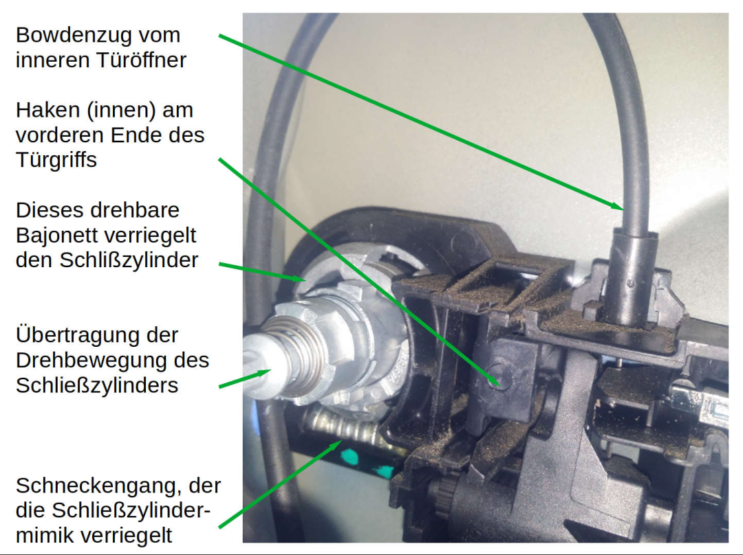

Um den Türschloßzylinder auszubauen, muß man eine Kappe etwas unter dem Schließzylinder aus der Türfalz entfernen. Dahinter kommt ein Torx-Schraubkopf zum Vorschein. Der treibt keine Schraube, sondern ein Schneckenwelle, die wiederum ein Verriegelungsbajonett, dessen Außenkontur wenigstens teilweise als Schneckenrad ausgebildet ist. Das Bajonett zieht den Stopfen mit dem Schließzylinder an das Blech der Fahrertüre - oder gibt ihn frei, wenn man den Torx-Kopf weit genug links herum dreht. Den ganzen Stopfen samt Schließzylinder und Schloßbetätigungsmimik, der in der Verlängerung des Türgriffs liegt, kann man dann aus der Türe herausziehen. Den Türgriff dabei nicht betätigen! Dieses Schneckengetriebe ist Teil eines Außengriffmoduls (engl.: exterior handle module). Dieses Teil sieht man erst, wenn man die Türe weiter auseinandernimmt: [image]
Die Türeverkleidung muß man zum Schließzylindertausch nicht öffnen, wenn man den Türgriff beim Ausbau nicht betätigt und dadurch etwas im Außengriffmodul ausklinkt!

kann man es richtig mit der Türe probieren. Ich hatte versehentlich den Türgriff ohne steckenden Schließzylinder usw. betätigt und schließlich den ganzen Griff in der Hand: Dann konnte ich die Türe von außen nicht mehr öffnen, aber mit dem Hebel von innen. Das gab den (arbeitsintensiven) Anlaß, Euch auch die Aufnahme zu machen, die ich oben gezeigt habe.
