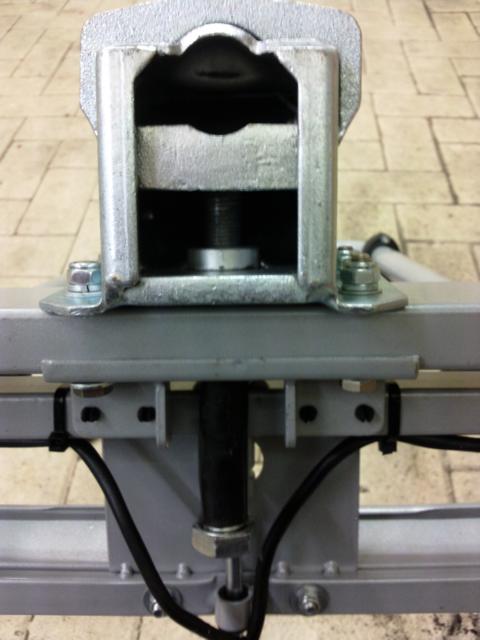

Apropos Kupplungskugel...ich kenne jetzt den Thule-Träger nicht, aber beim Eufab wird er einfach auf die Kupplungskugel der AHK drauf gesetzt und festgeschraubt. Ich hab das mal von der Unterseite fotografiert. Der rote Kreis soll die Kupplungskugel darstellen. Die wird dann im Prinzip fest eingeklemmt durch die Verschraubung.
