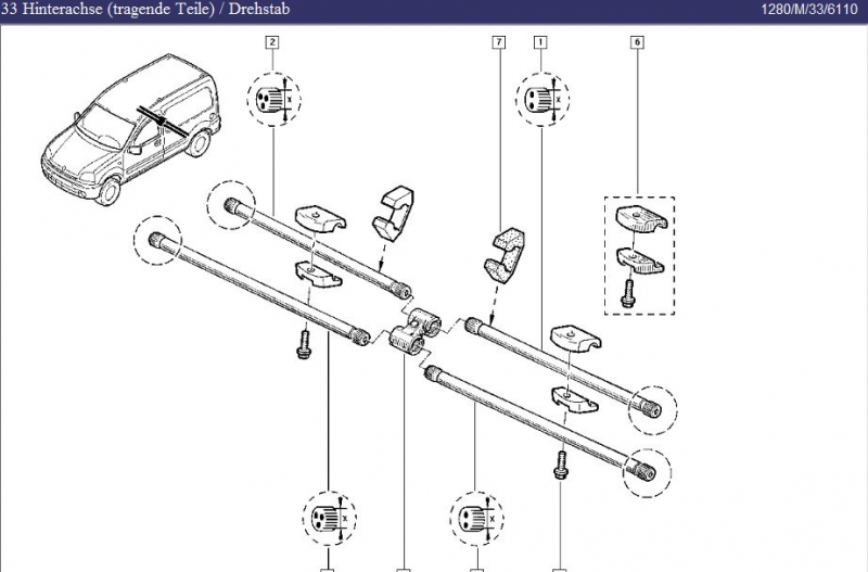

Lotti Karotti, (vor 4106 Tagen) @ froschkoenig
Moin
Hier noch eine Frage: Wenn das linke Rad ohne Widerstand einfedert, dann muss ich doch die Bruchstelle auf der linken Seite suchen? Oder kann die auch rechts sein?
Ne, nur links (siehe Bild)
Aber bei der Kilometerzahl kauf dir lieber eine gebrauchte, komplette Achse. Wenn da jetzt nur ein Drehstab durch ist, kommt ruckizucki der nächste.
PS. Immer paarweise tauschen, niemals einen alleine.

Horst, (vor 4106 Tagen) @ froschkoenig
In der Mitte sind ja alle vier Drehstäbenden mit der Klammer miteinander verbunden.
Vom Winkel her im Raum stehen die fesr zueinander da in der Mitte also alle 4 fest zusammen sind.
Wenn mann die Klammer im Raum dreht drehen sich ja auch alle Enden in der Mitte.
Aussen ist einmal am Rahmen und einmal an der Schwinge fest.
Wenn man jetzt die Schwinge ( oder beide) dreht ändert sich der Winkel im Raum des Drehstabes an der Schwinge aussen. Jetzt muss sich ein Drehstab in sich verdrehen denn der am Rahmen bleibt ja fest.
Gedankenexperiment:
Wenn man das Ganze halbseitig betrachtet, daher die Stabiwirkung ausser acht lässt kann man sich zum Beispiel die beiden Linken Drehstäbe als einen langen Drehstab vorstellen der in der Mitte ein Richtumgswechsel macht.
Drehstab gebrochen aber wo?
Horst, (vor 4106 Tagen) @ Horst
Achso wenn er nur einseitig runter geht muss es der Stabistab auf dieser Seite sein.
Die beiden Federdrehstäbe sind eqivalent in der Wirkung. Wenn da einer kaputt geht würde der Kamgoo beidseitig runter gehen.
jein. Für die Federung sind in der Tat beide sorten Stäbe verantwortlich.
Aber die beiden Stabi Stäbe bilden auch eine Achse zwischen rechter unf linker Schwinge, haben daher Stabi Wirkung
was die anderen beiden "nicht Stabi Stäbe" nicht haben.
Wenn ein "nicht Stabi Stab" bricht gibt die Klammer in der Mitte nach, die wird ja gemeinsam von dem rechten und linken " nicht Stabi" gegen das Fahrzeug gehalten. Wenn also dabvn einer bricht muss der andere Stab das Fahrzeug alleine tragen. Die Stabistäbe zur Klammer geben daher beide nach weil die Klammer sich dreht.

Schrauber, (vor 4106 Tagen) @ froschkoenig
Renault bezeichnet die hinteren Stäbe in der Anleitung für den Aus- und Einbau als "Querstabilisatoren", die vorderen als "Drehstäbe".
Und schau mal auf dieses Bild:
Der Drehpunkt der Hinterachsschwingen ist doch eindeutig bei den vorderen Stäben - und das ist doch entscheidend?
Gruß, Schrauber

Horst, (vor 4106 Tagen) @ Schrauber
Wenn dem so wäre dürfte sich beim gleichseitigen be und endlasten der Winkel der mittleren Klammer zum Achsprofil nicht ändern,
aber genau das tut der und nicht unerheblich.
Deshalb ist auch der Winkel der Klammer zum Achsprofil so wichtig, da sich die Klammer noch drehen können muß.
Jetzt kannst Du Dirs aussuchen.
Ich behaupte ja alle 4 sind Torsionsdrehstäbe, nur zwei haben aufgrund der Einbaugeometrie auch die Funktion Stabi.
Schrauber behauptet die Stabi Stäbe seien Starr ( zumindest fast)

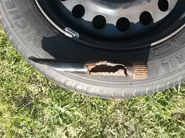

Da ist er gebrochen!
froschkoenig @, (vor 4082 Tagen) @ Schrauber
bearbeitet von froschkoenig,
Die Bruchstelle kann man jetzt sehen:
Das verzahnte Stück aus dem Längslenker zu bekommen war nicht ganz einfach: Ich habe sozusagen Golf-Abschläge mit dem dicken Lehmann geübt:
Den armen Kangoo habe ich dabei über die Achse seitlich abgestützt. Sonst wäre wahrscheinlich der ganze Kangoo bei diesen kräftigen Hammerschlägen weggeflogen.
Auf jeden Fall bin ich ganz zufrieden. Das ging ganz flott und dank "Schraubers" Beschreibung habe ich mich auch nicht unnötig lange mit mittelgroßen Hammern aufgehalten.
Gruß, Stefan
Diesellok, (vor 4082 Tagen) @ froschkoenig
Iiiiieek ! *what*
Wenn ich die Bruchstelle betrachte, sieht mir das ganz nach einem Rostschaden aus.
Ich habe hier schonmal einen Beitrag über das Gemurkse mit den Drehstabfedern gelesen ( weiß nicht mehr von wem, ist lange her ) und mir damals beruhigt gedacht : "Kann mir ja nicht passieren, ich lade ja so gut wie nie etwas."
Falsch gedacht ? Kann man da irgendwie vorbeugen ?
Bis die Tage, Ralph
froschkoenig @, (vor 4081 Tagen) @ Diesellok
Wahrscheinlich wäre es gut, hin und wieder WD40 (oder ähnliches Kriechöl) in den Drehstab zu sprühen. Vielleicht könnte man auch eine Schraube als Verschlussstopfen in den Drehstab schrauben.
Außerdem scheint die Gummiummantellung des Drehstabes den Rostangriff von außen zu unterstützen. Da dringt Feuchtigkeit ein, die nie wieder wegtrocknet. Möglicherweise könnte da auch Öl helfen. Ich weiß aber nicht, ob die Gummiummantellung normale Öle verträgt. Vielleicht lieber ein Öl auf Silikonbasis nehmen.
Gruß, Stefan
manu, (vor 4075 Tagen) @ Diesellok
Hi,
hatte auch schon so nen Bruch. Links
Die Werkstatt bei mir hat nur den gebrochenen getauscht, fahre damit jetzt schon ein paar Jahre damit rum.
Das Orginalteil bei dem Bau des Fahrzeugs war ein Rohr wie auf dem Foto von froschkoenig zu sehen. Die haben damals aus verschiedenen Gründen ( Gewichtsparen? Kostensparen?) nur "Rohre" eingebaut. Der getauschte bei meinem war dann jetzt aber Vollmaterial. Das ist nicht so schnell durchgerostet weil dicker!*thumbsup*
fahre nen 1,2l 16 V 10/2001
Grüße Manu
