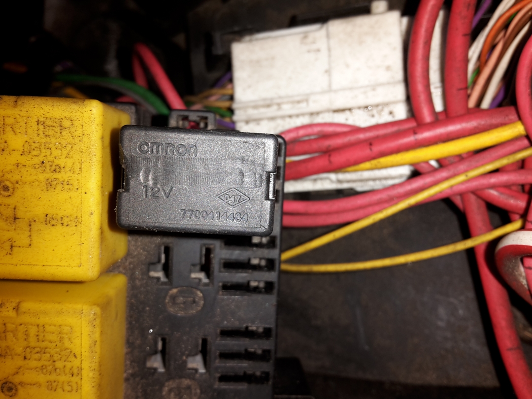

Und das Relais der Kraftstoffpumpe (wo sitzt die eigentlich?) habe ich mal aus'm Sicherungskasten gezogen. Ansich von den Kontakten auch ohne Fehl und Tadel, habe ich mich gewundert: das Gehaeuse sieht wie manipuliert aus, da wurde was weggeschliffen. Immerhin erkenne ich eine Teile-Nr.: 7700414484 - nach erster grober Recherche gehoert das nicht in meinen Kangoo???

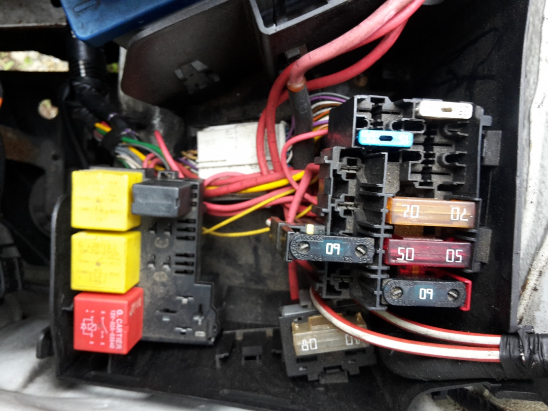

Was mich erstaunt, nachdem ich das Bild in dem alten Thread gesehen habe, dass ich gar kein 2. Relais fuer den Luefter habe. Ist das moeglich, oder muss dort eins hin???
