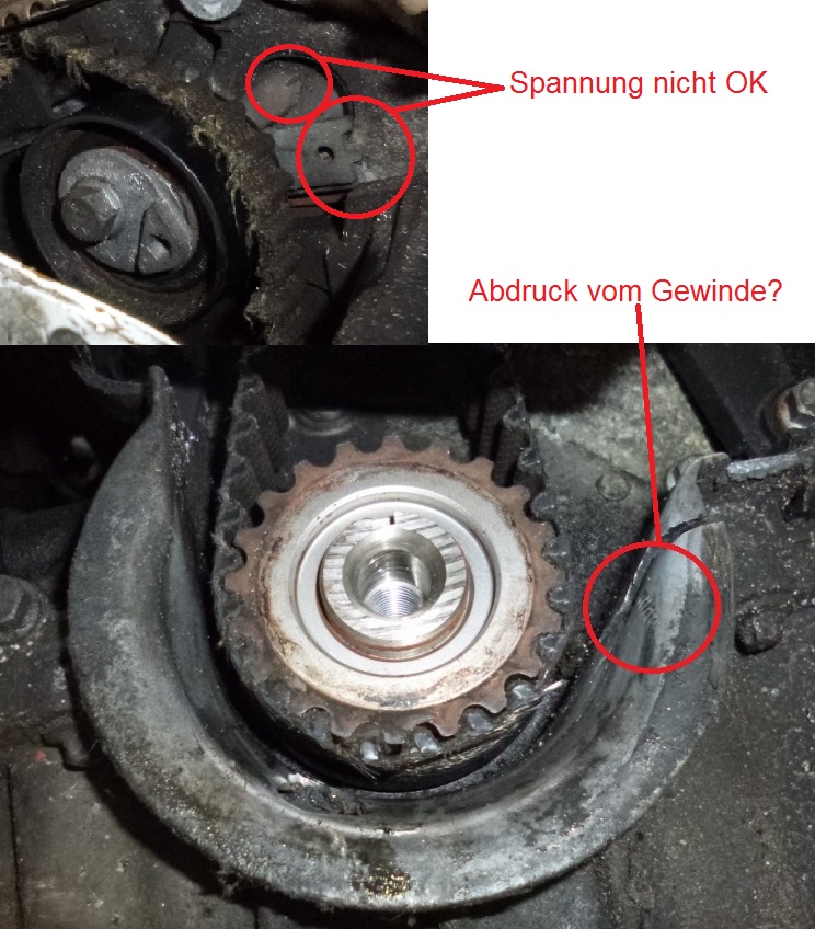

Der Riemen war wohl locker, da würde ich als erstes schauen ob am Spanner noch alle Schrauben dran sind.
mfg JAU
Ja, locker ist er auch. Meine Gedanken in Bildform:
Ich glaube, der Zahnriemen hat eine Schraube gefunden und gefressen, anschließend unten aus dem Gehäuse gepresst.
Wenn das stimmt, müsste es auf dem Kurbelwellenrad und auf der Keilriemenscheibe Spuren von diesem Crash geben.
