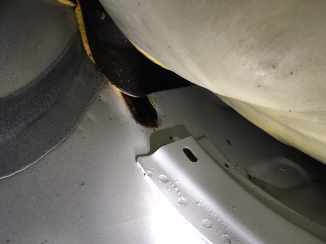

Beim Saugen des Fahrerfussraums unseres Beuteltieres (Ph1G2, 1,2l 16V) fiel mir neulich auf, dass ich Wasser im Fussraum (Fahrer- und Beifahrerseite) habe. Die Dämmmatten sind vollgesogen. Ich habe nun den Bodenteppich so gut es geht hochgeklappt, damit er trocknen kann. Kann ich den eigentlich unter der Mittelkonsole rausziehen? Oder wie baue ich die Mittelkonsole aus?
Dabei habe ich im Fahrerfussraum diesen Kunststoffverschluss gefunden, ungefähr unter dem Kupplungspedal. Wo führt der hin? Könnte das die Eindringstelle sein?
Fragen über Fragen, ich bitte um Rat und Hilfe..., vielen Dank!
