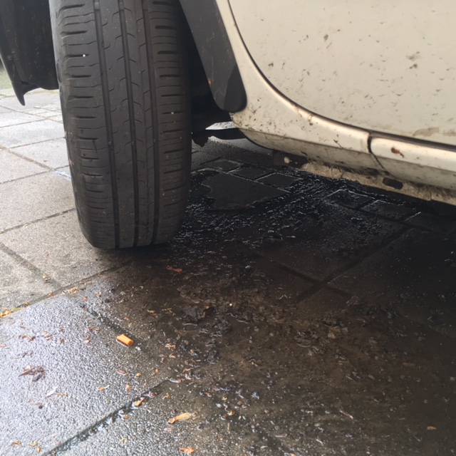

ich denke das Problem ist gelöst, vielen Dank für Eure Hilfe!
Die Wasserabflüsse an der hinteren Seite des Radhauses waren beidseitig ein klitzeklein wenig verstopft:
[image][image]
Nun hätte ich im Raum 76133 ungefähr 5-6 Handvoll besten Kangookompostes abzugeben, bei Interesse gerne melden... ;-)
Dass ich Dösbaddel das gleiche Problem vor 5 Jahren schon einmal hatte, habe ich wohl geflissentlich verdrängt... :-O
Nun ja, ich hoffe, alles fliesst nun ordnungsgemäss wieder ab und dass ich morgen die Bodenmatten wieder gut reinbekomme; drückt mir die Daumen! :-)
