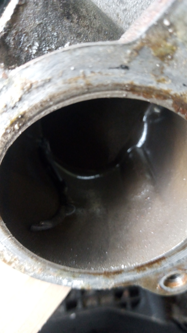

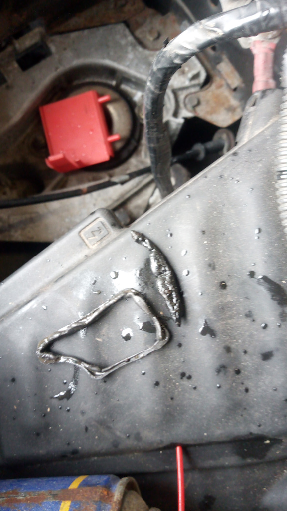

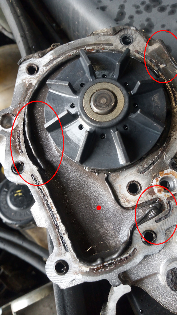

Hy, ich hatte in der vorigen Woche endlich Zeit mich um den Wagen zu kümmern, dann die Überraschung Zahnriemen Kopfdichtung,WaPu, Anlasser, Bremsen vorn komplett, Stoßdämpfer und Federn, alles relativ neu, dann die böse Überraschung, da war ein Dichtmassen Junkie am Werk.
Um die Laufbuchsen im Wasserführenden Bereich,als vollen Dichtstoffreste, die Wasserpumpe war ja undicht, kein Wunder, Dichtmasse überall, nur nicht da wo sie sein soll.
Der Flansch zum Thermostat, auch da Schmodder. Das größte Problem, ist der Kühler, er lässt kaum noch durch, neu bestellt

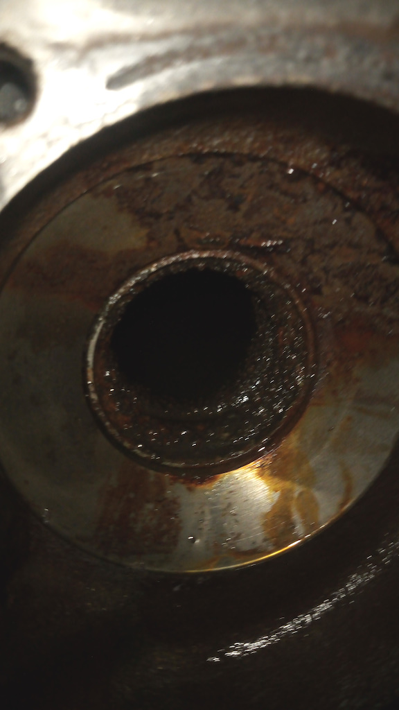

Ansonsten, von 8 Krümmerbolzen waren 3 abgerissen, einen bekam ich leicht, die anderen musste ich ausbohren.
Mein Vorpfuscher hat ganze Arbeit geleistet, als ich am 3 Zylinder abseitig den Bolzen raus drehe, tropft dort Wasser aus dem Gewinde:-( . Vermutlich ein fehlgeschlagener Versuch des Ausbohrens,. ansonsten ist der Kopf in Ordnung und wurde leicht abgezogen.
Summa sumarum, kein Wunder, das er heiß wurde, mal sehen was noch für Überraschungen auf mich warten.
