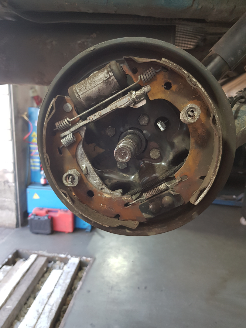

Ja das ist leider wirklich sehr verwirrend:-(
Die alten Antriebswellen sind leider schon entsorgt … aber aus der Erinnerung
wurden die Zähne davor gezählt.
Der Verkäufer meinte, das dieses ABS Problem erst aufgetreten ist, nachdem er
im Ausland nach Achsbruch eine andere Hinterachse verbaut bekam.
Was aber so sein musste, da die Kabel hinten weder angeschlossen noch intakt waren,
wurden einfach abgeschnitten.
Mein Mechaniker denkt, dass die alten Antriebswellen/ABS Ringe die Originalen waren
also mit 26 Zähnen und man dem Vorbesitzer eine komplett andere Achse mit Trommelbremsen
im Ausland verbaut hat … soweit die Theorie.
