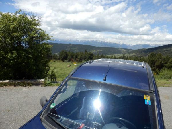

Da ich beim Campen auf dem Dach eine große, bruchfeste Solarzelle spazieren fahre, können diese Lüfter bei mir auch permanent über Solarstrom versorgt werden. Wie gesagt, natürlich nicht während der Fahrt ;-).
