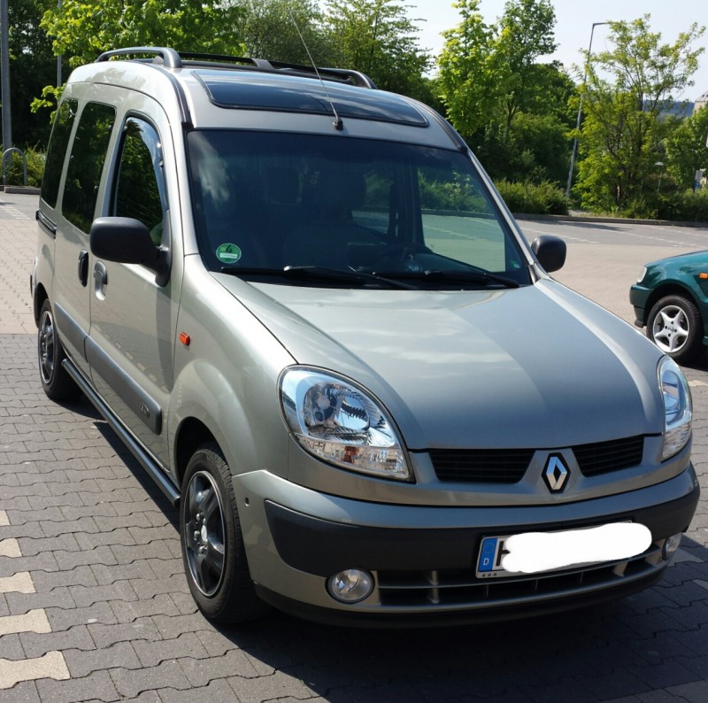

In Verbindung mit "Windabweisern" und dem darunter einen Spalt breit geöffneten Fenster dürfte sich wohl ein größerer Lüftungsquerschnitt erreichen lassen als bei der vorgestellten Lösung. OK, da ist das Problem mit dem Thema der ABE der Windabweiser, die originalen Windabweiser von Renault gibt's ja nur noch gebraucht. Ich hab' sie zum Glück :-)
Die Windschilde hab ich
und die sind prima, aber ohne Mückenschutz. Die Frischlüfter sind zudem zum permanenten Anbau im Stand gedacht und so stabil das ein Einbruch nicht leichter ist als ohne.
