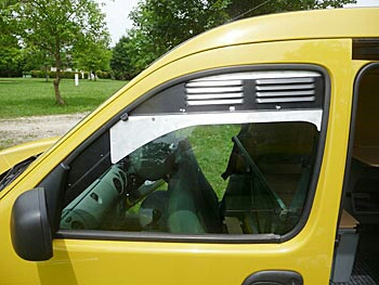

Ich hatte kürzlich ein paar Mails mit Elly van der Mark ausgetauscht. Von Ihr und ihrem Mann Bouke ist das ganz oben verlinkte Video und diese Seite, auf der ihr Campingausbau noch detaillierter vorgestellt wird.
Mit freundlicher Genehmigung von Elly hier ein Bild von der Kiemenbelüftung:
Die Frischlüfter sind wohl vom T4. Sie mussten selbst nicht gekürzt oder bearbeitet werden, allerdings hat Bouke jeweils die zwei silbernen Bleche zusätzlich angefügt weil durch die Form des Kangoofensters quasi Material fehlt.
Nun habe ich im Netz die Teile für T4 und T5 verglichen. Für den T4 sind sie in der Nähe des Gelenks eher kantig statt rund, deshalb mußte das obere Blech sein weil sie nicht hoch genug eingesetzt werden können.
Die Form für T5 ist an dieser Stelle abgerundeter und kommt wohl eher in Frage.
Soweit die Theorie.
Ich habe mir nun T5-Kiemenlüfter bestellt und sehe mir das mal real an.
