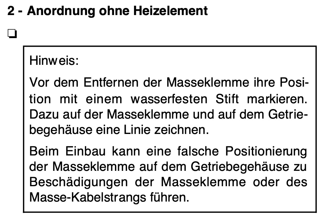

Bei unserem Kangoo wurde allerdings kürzlich die Kupplung gemacht und ich fand im Werkstattbuch den Hinweis, dass das Massekabel zum Getriebe exakt in der Position wieder angeschraubt werden soll, wie es vorher war. Bin mir nicht sicher, dass das beachtet wurde (war ein Kumpel).
