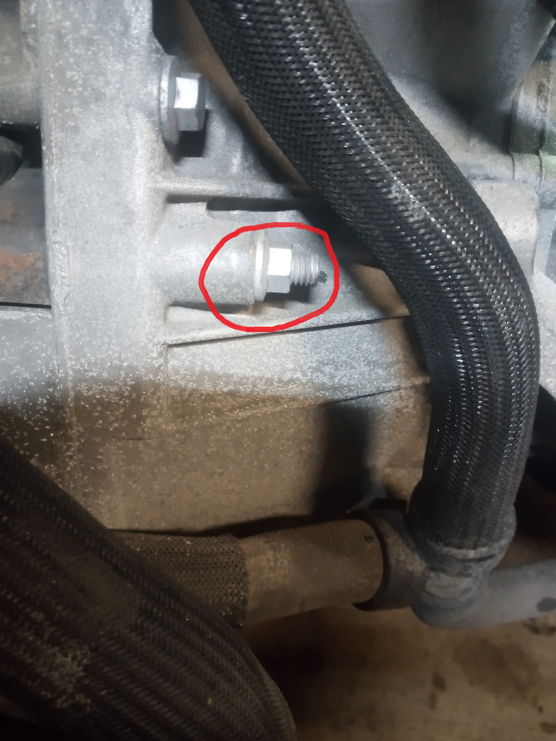

Irgendwie scheinst du unbelehrbar zu sein ! Jetzt vergiss mal die Masseband Geschichten vom Kangoo 1 .
Der Kangoo 2 hat damit rein garnichts zu tun !

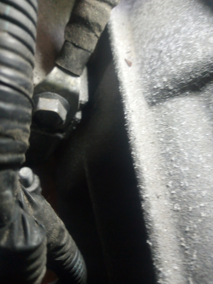

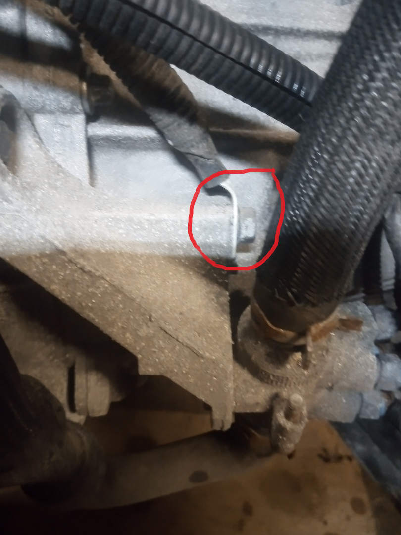

Das Bild auf deinem Link zeigt das Masseband vom K2 5 Gang an der genau richtigen Stelle wo es original verbaut war .
Bei deinem 6 Gang habens die Franzosen weiter links in Fahrtrichtung , an den Halter für die Kühlwasservorwärmung verschraubt . Das bringt natürlich noch eine Fehlerquelle mit sich wenn der Halter am Getriebe keinen richtigen Kontakt mehr bringt .
Schraub dein Kabel einfach an den Stehbolzen vom Motor zum Getriebe und gut ist es .
Extra für hab ich heut die Bilder gemacht !!! ;-)
