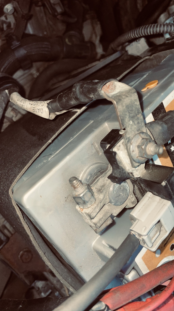

Ist dran, würde ich sagen.
Aber gibt es wie beim Kangoo 1 eine Masseverbindung vom Getriebe an die Karosse?
ist jetzt nicht wahr ?
Das "Weiße" Zeug ist Oxyd. Und das leitet den Strom ? Eben. Kaum, besser gar nicht.
Also Putz, putz Hurra. Ne Drahtbürste ist dein Freund. Und dann bitte etwas Fett dran.
Das dicke Kabel ist das "Masseband". *grins*
